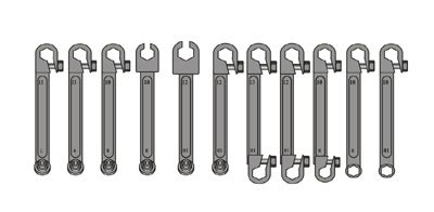

Пару недель назад тоже столкнулся с тем, что обычным рожковым ключем трубку не открутить - "еще чуть чуть и грани сорвет"
Купил как DenSSS советует на второй картинке серебрянный, охватывающий 5 граней ключ, все открутилось, причем без проблем.
ВДэшка действительна не помошник в этом случае.

DenSSS писал(а):
Бывают такие
применял такой только на 10 дома забыл :? пришлось на 11 вкорячивать. Вся замена произведена за 40 мин с перекуром. :
