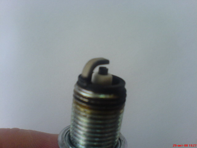

Проблема следующая: на ХХ у меня на прогретом двигле моментальный расход 1,3 -1,4 л/час. По расходу воздуха 13-14 кг/час на 900 оборотах. Время впрыска 4,9 -5 мс. Короче беспокоит меня большой расход на ХХ. В пробках именно на нем и "набегает" большой расход.
Со свечами Изображение вот такая вот загогулина. Юбка свечи в саже (именно в саже, а не кофейный цвет), а центральный электрод чистый. Это NGK, отъездил на них ровно одну заправку, с предыдущими BRISK та же песня была.
Вот исходя из вышесказанного мне и кажется что Бош богатит смесь.
Газоанализатора нету, осциллографа запоминающего нету, ДК менять просто так не хочется, не факт, что новый будет не "Левак".....
Есть k-line плюс KWP_D программка..... но там ничё крамольного не видна... ДК греется потом выдает "пилу".
К диагностам ездил, (даже к трем) ничего не увидели подозрительного....

По свечам. Цвет электродов - нормальный. Немного масла на резьбе- ! Есть расход масла?
1. На масло не похоже. Свеча сухая. Нагар в резьбе такой же как и на юбке. Счищается ногтем.
2. Расход был прошлой зимой, примерно 0,6-0,7л на 1000 км. Потом вообще перестало расходоваться, на одной и той же отметке на щупе стоит. Сегодня еще проверю.

Насчет свечей, я уже понял, что нужно искать магазин со стендом для проверки.... Вышеописанные NGK я проверял после покупки на стенде, на них сразу сновья кроме основной искры еще и боковая искра была..... покупал в уважаемом в городе месте.... в результате на А17, которые стояли с завода, ШНГ работает более ровно и расход меньше хоть и незначительно.... реально мне даже диагносты говорили что не могут сказать со 100% уверенностью место где покупать свечи.... я уже даже и не говорю про датчики.....
