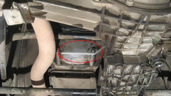

Так и есть маховик сухой но в колокол не заглянешь щиток весь в масле снаружи и задняя часть поддона. Вообщем вечером прицеплю фото все будет видно

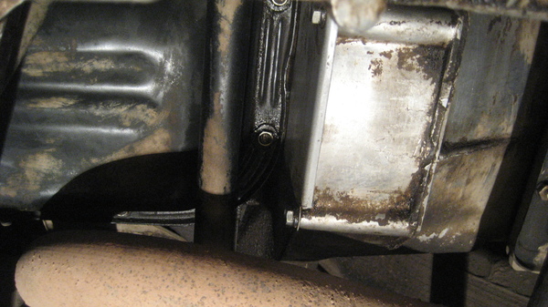

Фото выложил на майле вот ссылка только фоткал после того как протер так что масла не видно залит был щиток снаружи и поддон начиная от двух задних болтов до одной трети всего поддона

ИМХО: забей.
1. 100 гр. на 1000км - не проблема
2. Было схожее, на станции снимали "...", меняли сальник, окола 5 т.р. стоило, все-равно засопливило потом.

Да, тут хорошо видно что не из коробки.
Я бы поменял.И денег так и стоит.Летом пыль на сопли - совком *у нас культурный форум* надо будет.

Меня вообще раздражает, что что-то течет... Посчитай что выгодней :smile_nod: 5тр на ремонт или 15 литров хорошего масла )))

И запах и вкус! Когда едешь около 90-100 км\ч масло видимо потихому на приемную разбрызгивает. Стоит остановится чтобы обдува не было сразу можно почувствовать. А на вкус оно по индексу вязкости точно не из коробки т.к. передний мост подкапывал там оно более вязкое было.
PS: Спасибо за помощь с фото! Суббота все покажет решил снять коробку если сальник куплю.

Заменил сегодня текущий дубовый сальник работа заняла с 11 до 20-00 с перекуром на обед и ужин, делали с товарищем вдвоем. Без особых проблем все снимается нормально. Радует что стоит хорошая корзина Valeo все в идеальном состоянии. Купил два сальника Балаково резина и немецкий какой то но у нашего резина помягче и два масло-сгонных бортика так что поставил наш. Сфотографировал место течи и немного еще может кому поможет. Можно будет сделать выводы по каким признакам уж точно нужно лезть в задний сальник. Масло было в колоколе но на внутренних стенках маховик и сцепление сухое. Коническая передняя часть стартера внутри вся улита маслом. Кстати к сегодняшнему дню т.е. прошла неделя как замечал на щупе масло уменьшилось на 7мм, болезнь прогрессировала.
Посмотрим сколько Балаковские сальники ходят кстати на конвейере ставят какие то с абривеатурой из трех букв FRM кажется.
Фото лежат на майл ру извеняйте руки кривые вставлять сюда не могу.
http://foto.mail.ru/mail/abodin/21
