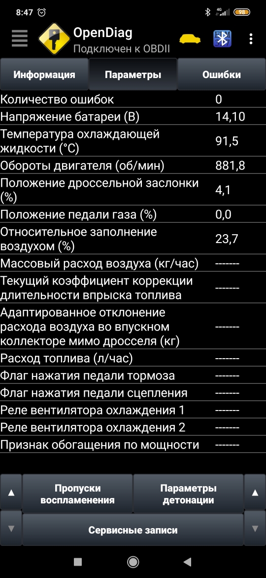

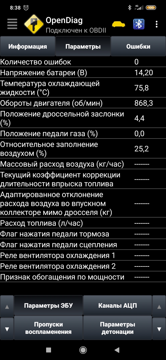

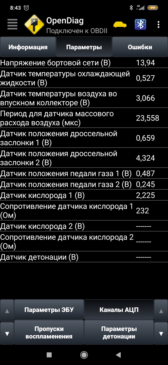

Всем доброго дня! Подскажите, почему в OpenDiag может не отображаться массовый расход воздуха? При этом ошибок ЭБУ никаких нет.
1причина :
Программа не правильно определила протокол обмена с ЭБУ !(в настройках ,в ручную ,выставить нужный тип ЭБУ .MP7.0 или Bosch797+ или BoshME17.9.7 .судя по параметрам твой БошМЕ17 !!!)
2причина.
По мере развития проекта (ОпендиагМобаил ) некоторые опции становятся платными ,после того как их на беттатестерах(на бандерлогах )страждущих до халявы откатают некоторые баГи программы .Чтобы не плодить массовый % рукожопов ,которые на каждом углу начали заниматься Чипошинодиагнотсикой(а купить платную опцию ,заплатив всего сущие копейки ,около 200рэ им же жаба не позволит ,так они по жизни своей ущербы ) !
3причина .
Возможно некорректная работа программы (она же всё-таки в стадии развития ,андроид уже 10 й как, а твой смарт ,возможно еще из разряда мамонтоподобных ,-как вариант )Ну или ,-см. пункт №2 !
4причина .
Рукожопо-кривое ПО в твоём ЭБУ .Сейчас множество гением чиптюнинга наколенного ,которые таким способом (вещества то совсем серого нет в их скудных мозжечках !!!)каверкают свой продукт (который они исключительно считают самым продвинутым , ну типа некая манера защиты своего говна от таких же рукоблудов ).

Terminal писал(а):
У меня сейчас 10,3-10,5 расход воздуха
0,7 расход топлива.
У меня точно такой же МРВ, а вот расход топлива на хх 1.0 - 1.1, но у меня и обороты хх 920, и коррекция по расходу БК -17%
Шнива LE 2013, кварц.
Вот это вряд ли. Кривых или сильно уставших расходомеров полно. Как и кривых прошивок. Как и машин, у которых прошивка под 037-й, а стоит 116-й. Или наоборот.

Вот это вряд ли.
Откуда такие утверждения?
дмрв исправен, и показывает нужное напряжение (к тому же он меняный - стоит маде ин германия).
Я думаю Виктор "Глу" очень "порадуется" твоему умозаключению
