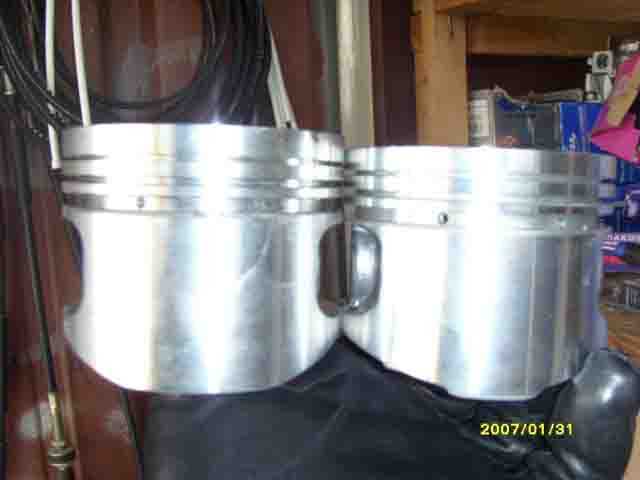

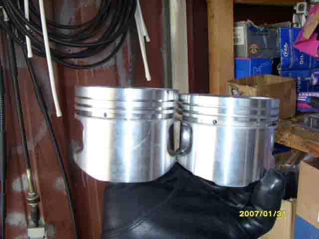

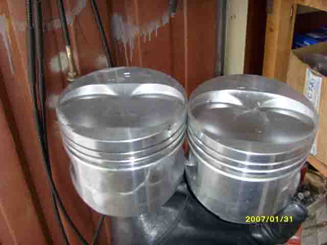

_AJ_ писал(а):
Так вот я думаю за счет чего это смещение? может за счет прточки? фото бы посмотреть в сравнении. :smile_nod:
Как и обещал выкладываю фотки. Слева стандартный поршень ВАЗ. Справа поршень ТДКМ под 88-й коленвал.

Спасибо за фото. :smile_bigsmile: Теперь все однозначно. Необходимо брать только специальные поршни. Жаль ты их из нутри не сфоткал. И попутно вопрос не пытался толшину днища поршней померить особенно в местах выборки для увеличения КС много там осталось? если слишком тонко перегреватся будет днище и соответственно детонация, что не есть гуд. Я конечно посматривал в сторону 88мм думаю дороговато за вал столько отдавать да еще к тому жк R/S у него и далее всё хуже и хуже, что тоже не есть гуд.

_AJ_, Толщина днища такая же, как и на стандартном поршне. Они не за счет проточки днища его опускают, а за счет переноса отверстия под палец выше. Чтобы увеличить RS, надо поставить длинные шатуны и кованные поршни-таблетки. А 88-й коленвал нормально работает со стандартными шатунами.
