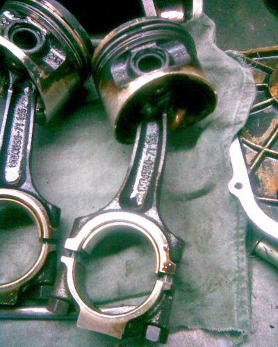

OBOZ, У меня приколы после утопления до сих пор продолжаются:
- ситуация один в один, полчаса бегал за машиной, которая меня дотащит до сервиса, пока нашел, стоял в воде. Вода по нижнюю кромку педали газа.
- промыл движок, мосты, просушил все.
- достал АПС, но увы, коррозия, пришлось менять.
- чуть позже заклинило и размолотило стартер, там пластика много внутри. Сказали много песка было. Заменил.
- Потом провернулись шлицы на валу привода, заменил внутренний шрус и вал, выбоины и раковины от воды.
- и вот сегодня перебираю движок:
Два шатуна погнуто, т.е. всетаки гидроудар.
С момента утопления прошел год.
