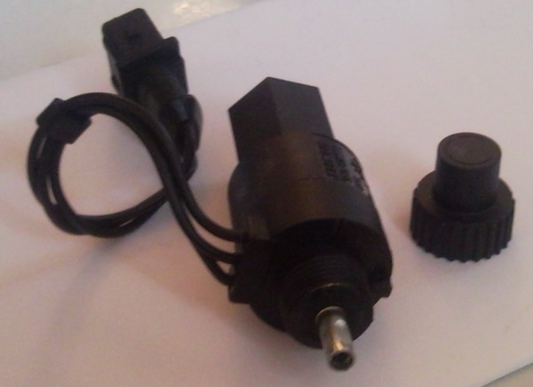

prorock, вроде десятый, шести импульсный с трехкотнактным разъемом на датчике.
Визуально (не замасленный) выглядит так:

Lomonosov, спасибо... всего-то делов.. гайку пластиковую открутить...

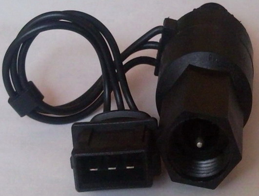

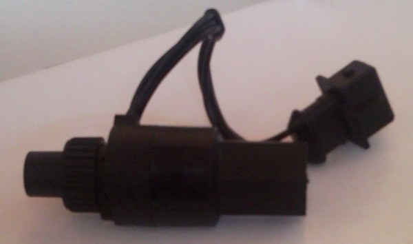

По причине "болтанки" и "тормознутости" стрелки спидометра озадачился заменой ДС. Т.к. в 49-ом абсолютно "наших" датчиков не было, решил взять вот такой, от восьмеры:
Тот же трехштырьковый разъем и те же 6 импульсов на оборот. Про резьбы и пр. не говорю, т. к. на всех датчиках это сделано так же, как и у тросов спидометра. Правда, разъем не на корпусе ДС, а на проводках. Сзади, под винтовой крышкой, привод для тросса спидометра:
Положительное отличие заключается в том, что четырехгранник привода ДС здесь металлический, а не капроновый, как на стоковом, ибо, на мой взгляд, именно его стачивание со временем и приводит к проскальзыванию в узле РК, которое и вызывает его нечеткую работу. Перед установкой собираюсь набить густой смазкой обе полости с валами и заднюю крышку посадить на герметик (потому что лазить туда незачем). Посмотрим, как встанет на место, т. к. он слегка толще, но места там вроде как достаточно.
