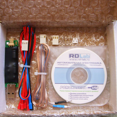

Так... началось... свистопляска кажный день при прогреве до 85*
Видимо пришла пора покупать К-лайн адаптер :
.......Вот как бывает

Заказываю вот это
и тут
http://eshop.rd-lab.ru/product_info.php?products_id=44
Кому в Москве надоть - пишите в личку.
МОжно сэкономить на доставке.
