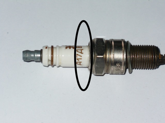

Алексей Борисович писал(а):
iwaan, синий свет - это Вы видите вспышки в цилиндрах, которые просвечивают через керамику свечи. Нормально там всё.

Очень рад, что доставил столько положительных эмоций уважаемому собранию :smile_nod:
Не надо верить, просто проверьте. Тем более, что особых затрат не требуется, просто открыть капот. Ночью. :smile_nod:

сейчас внимательно посмотрел на это дело. свечи стоят точно таки еже как и указано на фото. оказывается светится не провод а то место где я выделил на фото овалом. на всех 4 свечах.

свечи однозначно под замену и проверьте зазор между электродами.

iwaan, если сдвинуть наконечник высоковольтного провода, т.е. сделать место отмеченное овалом больше, легко увидите, что светится вся наружная часть свечи. Нормально там все, не мешайте им работать. :smile_nod:

iwaan писал(а):
решил написать сюда.так как эта проблема влияет на работу двигателя. недавно ночью под капотом обнаружил гирлянду из высоковольтных проводов. где провода пересекались друг с другом искрило не по детски. решил их разъединить и получил немного адреналина :smile_nod: . решил заменить на новые провода. по совету взял провода фирмы СЛОН и обнаружил в темноте свечение в наконечниках у свечей. причем во всех 4. решил один наконечник поджать но изменений не произошло. что делать покупать другие или что ?
Пробег какой?
Замерь компрессию.Наверняка есть подгоревшие клапана.Ремонт головки БЛ и пропадет твоя гирлянда.С точки зрения науки объяснить не могу,но имею такой опыт в том числе и на ШН,год на зад.
