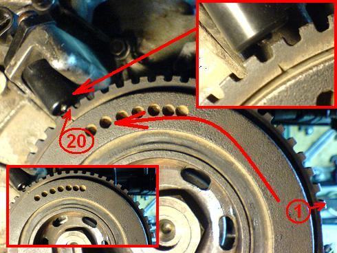

если в момент проверки меток совпали метки на коленвалу и распредвалу с тем с чем их надо совмещать, то, поверь, цепи уже пофигу где находится хоть 10 оборотов сделай :
есть там метка на коленвалу, см фото

крышку снимать не надо, вот тут на картинке коленвал стоит по метке. метка напротив дпкв сердечника должна быть. Саму риску если не можешь найти - ищешь по 20му зубу после пропуска

Я на своей осознанно цепь перекидывал на один зуб на распредвалу, потом на два зуба. Завёл двигатель и услышал громкий звон цепи, как будто она не натянута. Разобрал и перебросил цепь обратно. Делал я это потому, что не совпадали метки на распредвалу и шкиве коленвала. Оказалось, что на самом коленвалу метка совпадает с меткой распредвала, а на шкиве коленвала нет.
Думаю, если бы цепь перескочила, то при работе двигателя стоял бы сильный шум.

Меня переклинило "слегка".. Шкив то с КВ наружу торчит. Я его не трогал. Значит проверить метки много проще. Я то собрался лезть аж до звездочки на КВ.... Всем спасибо, прошу простить за криволапость.

А где метка на коленвале стоит?

zebr, 4-й пост сверху на этой странице глянь. : :
Я так понял, он про сам вал спрашивал, а не про шкив...
