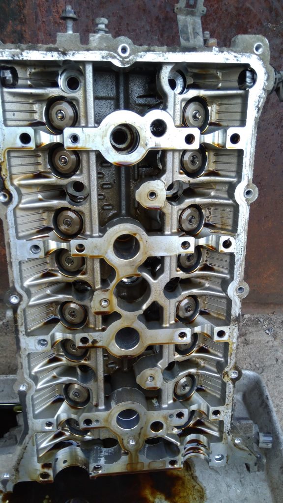

Пробег 121.000. Масло ХЗ кто какое лил.
Пробег 130 тык. все чистенько как с завода с небольшим налетиком. Масло ЗИК Х9 5/40 замена через 10 тык, последние 3 замены с двойной промывкой.

Тоже прицелился на ZIC. Да, красивенно за 130тыс. Чем моешь и как, можешь посоветовать? И в силах ли промывка справится с такой ситуацией как у меня?

@aborigen@ , Удивил. 244тыщ пробег.
ГБЦ..jpeg [ 141.49 КБ | Просмотров: 425 ]
