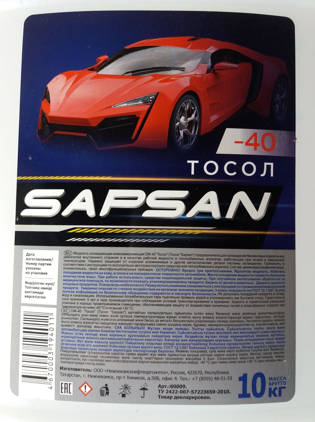

Этому виною мачмала в системе охлаждения твоего пепелаца.
Прежде чем начинать ломать машину произведи проверку с залитой в СО обычной водой (не хлорированной и не минерализованной).
В корень проблемы зрить надо, а не верить обещаниям наклейки на банке "Тосол-щмасол". Ага!
Спасибо за дельный совет.
Сначала промыл водой для чистоты экскремента, потом залил чистой воды (из-под крана ясен хрен). Закипела при 97.
Ещё раз поменял воду, чтоб совсем остатков "тосола" не было, теперь при 99 срабатывает вентилятор, всё чётко, даже из бачка не успела выйти.
Короче спасибо большое, держи краба!
А вот тот самый "тосол" на фото ниже. Был куплен в магазине в Махачкале. Изготовитель ООО Нижнекамскнефтеоргсинтез, Татарстан.

Пздц.
Слил воду, залил другой тосол. Дзержинский, производство Московская обл.
Точно такая же херня. При 92 закипел.

Блин, ну сколько уже баянов порвали на тему... Антифриз класса G11 (по ГОСТу - ТОСОЛ) в большинстве случаев не соответствует заявленным характеристикам. Впрочем, G12, купленный в фикспрайсе тоже не очень так антифриз :smile_smile: Надо тщательно промывать СО химией, потом дистиллированной водой. Потом заливать качественный G12.

Дзержинский тосол должен быть из Нижегородской области, г.Дзержинск. И выглядеть примерно так:
Остальное с названием "тосол" - шляпа или подделка. Да и этот настоящий тоже не очень, на самом деле, но хотя бы соответствует заявленным характеристикам..
Но лучше залить G12+ либо Felix Carbox, либо Sintec..
