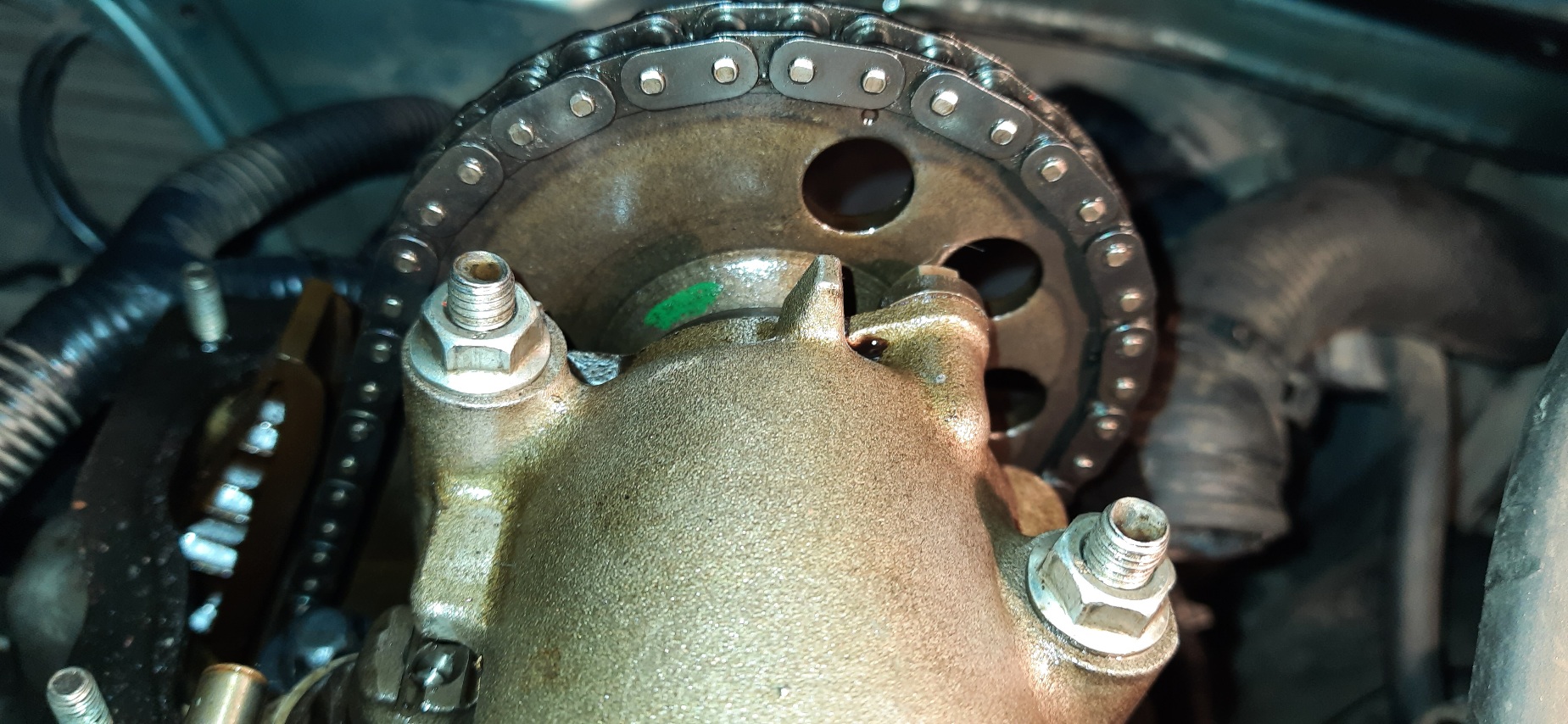

Проще показать, вот у меня было
20210328_110519.jpg [ 488.67 КБ | Просмотров: 382 ]

Ну у меня как на фото, метка чутка не догоняет, а на колене то ли метка, то ли зуб совпадает с самим датчиком, там просто смещение метки от 20 зуба на ползуба. Просто видел, что у многих метка перегоняет , т.е. на фото слева. Значит у меня норм всё.
В общем не знаю, что случилось, но при неработающем ДПРВ, после замены прокладки ГБЦ, башмака, успокоителя, ну и попутно модуля зажигания, машина стала работать тише, на руле практически нет вибрации на холостых, почти монетку можно поставить (но нет), эластичнее тянет, но это было сразу, потом появилось подергивания при движении, а после долгая заводка и чек. После сброса массы, чек на заводку 3ю где-то вылазит.
Завтра поменяю датчик, буду надеяться, что поможет.
