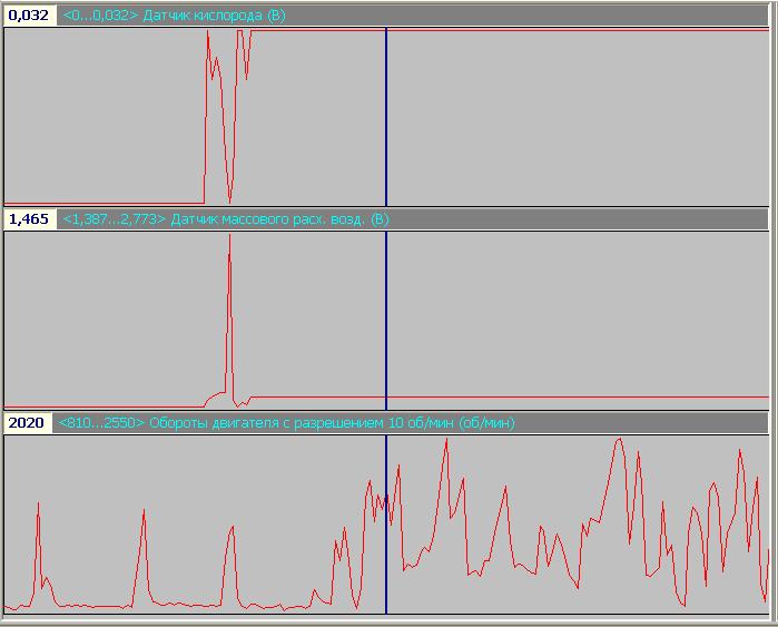

Вот такой лог у меня получился
log.JPG [ 40.94 КБ | Просмотров: 662 ]
ШНивас 2004г.в. Bosch MP 7.0

@Khaiv , судя по графику ДК не работает
RS0Y5-42-02D

@oapv , спасибо!
