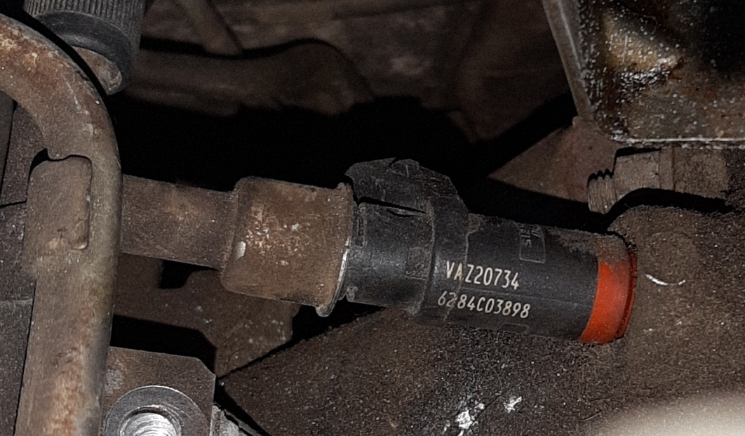

:smile_bandit:
2012 год прошивка евро-2.
VAZ20734 этот номер форсунок? В каждом магазине говорят по разному, у одного все взаимозаменяемы, другой у виска крутит.

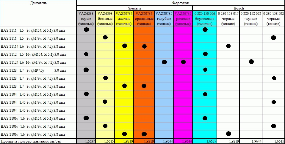

у меня 2010, стоят Вош 017, давеча одну пришлось заменить - стала выскакивать ошибка по обрыву цепи форсунки, замер показал ненормальное сопротивление форсунки, периодически подтраивал мотор. заменил на такую же Вош.....
Какая из них моя 2123? :smile_bigsmile:
Где 3,8. Это давление топлива, так понимаю?
таблица показывает лишь соответствие номеров, применимость хромает (у меня родные форсунки вош 017, согласно таблице - как бы и не при чем к шниве :smile_drunk: ). узнать, какие у Вас установлены - очень просто. снять крышку с двигателя и прочитать, что написано на форсунках. не рассказывайте мне, что это нереально, только что решил проверить свою память и посмотрел на своей машине. тьак и есть, вош 017, три форсунки 2010 года, одна 2018-го...
 Заголовок сообщения: Re: Плохой запуск двигателя.
Сообщение Добавлено: 15 янв 2023, 18:33
    5
  •  31
  • 38
  •  29 ноя 2022, 10:09
  •  Санкт-Петербург, почти.
Посмотрел. Сименс дека там написано, цифр нет, оранжевые.
Я так понимаю, что 017 аналог этих.
