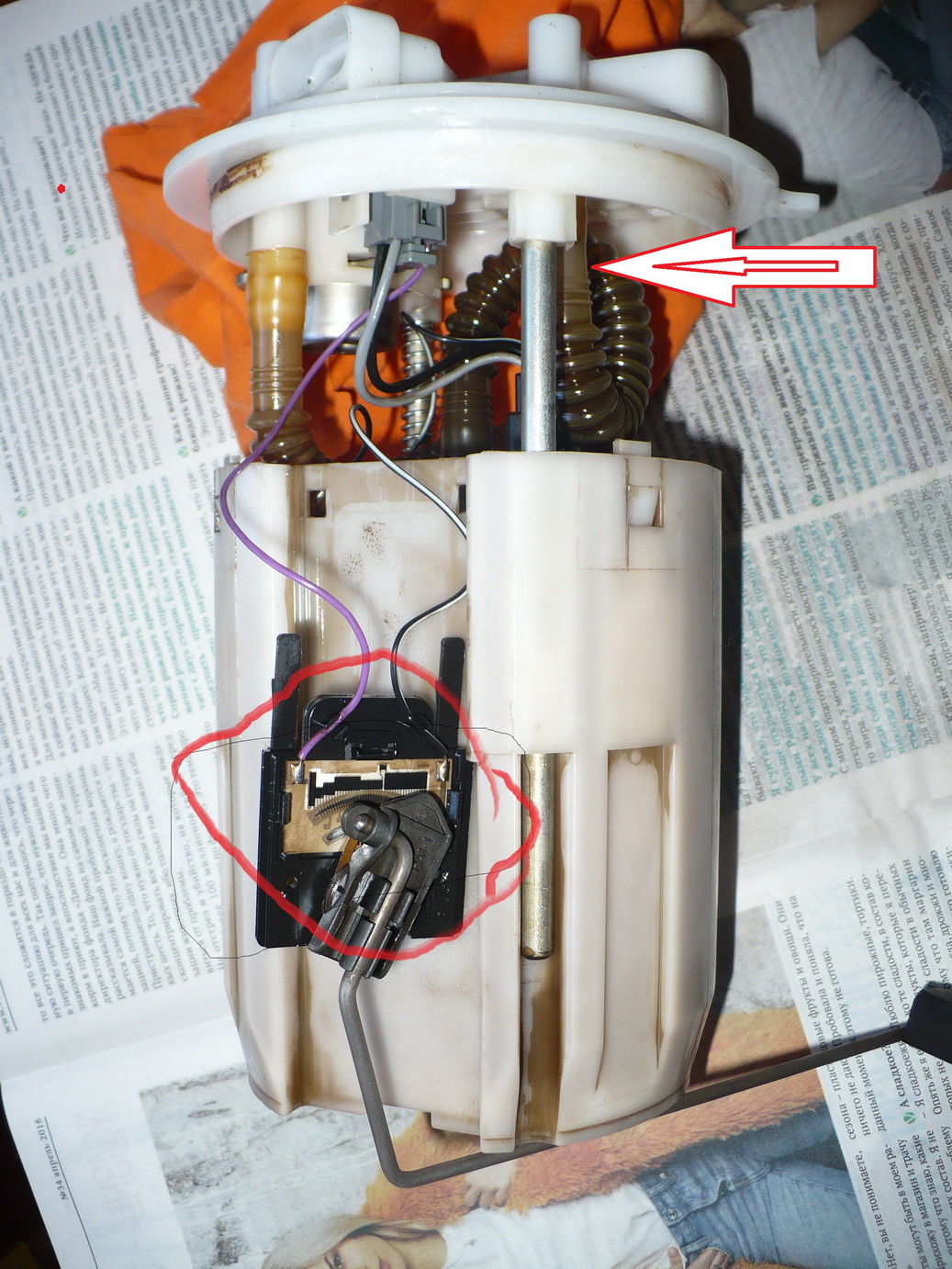

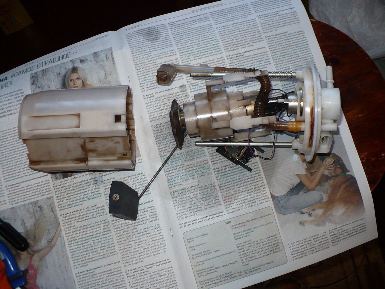

Пять лет назад тоже то нормально, то глохла. Давление в рампе было, но манометром не мерил. Так поездил несколько дней с многократной заводкой со скидыванием клеммы и снял бензонасос и обнаружил, что не плотно сидит термотрубка. Полностью она сползти не может так как поджата, но давление видимо пропадало и глохла. Купил и заменил две трубки и сеточку заодно.
Добавлено спустя 6 минут 20 секунд:
Еще и гребенку перепаял и перевернул (обведено).
Спасибо) Мне (как девочке) проще заменить полностью бензонасос с фильтром.
