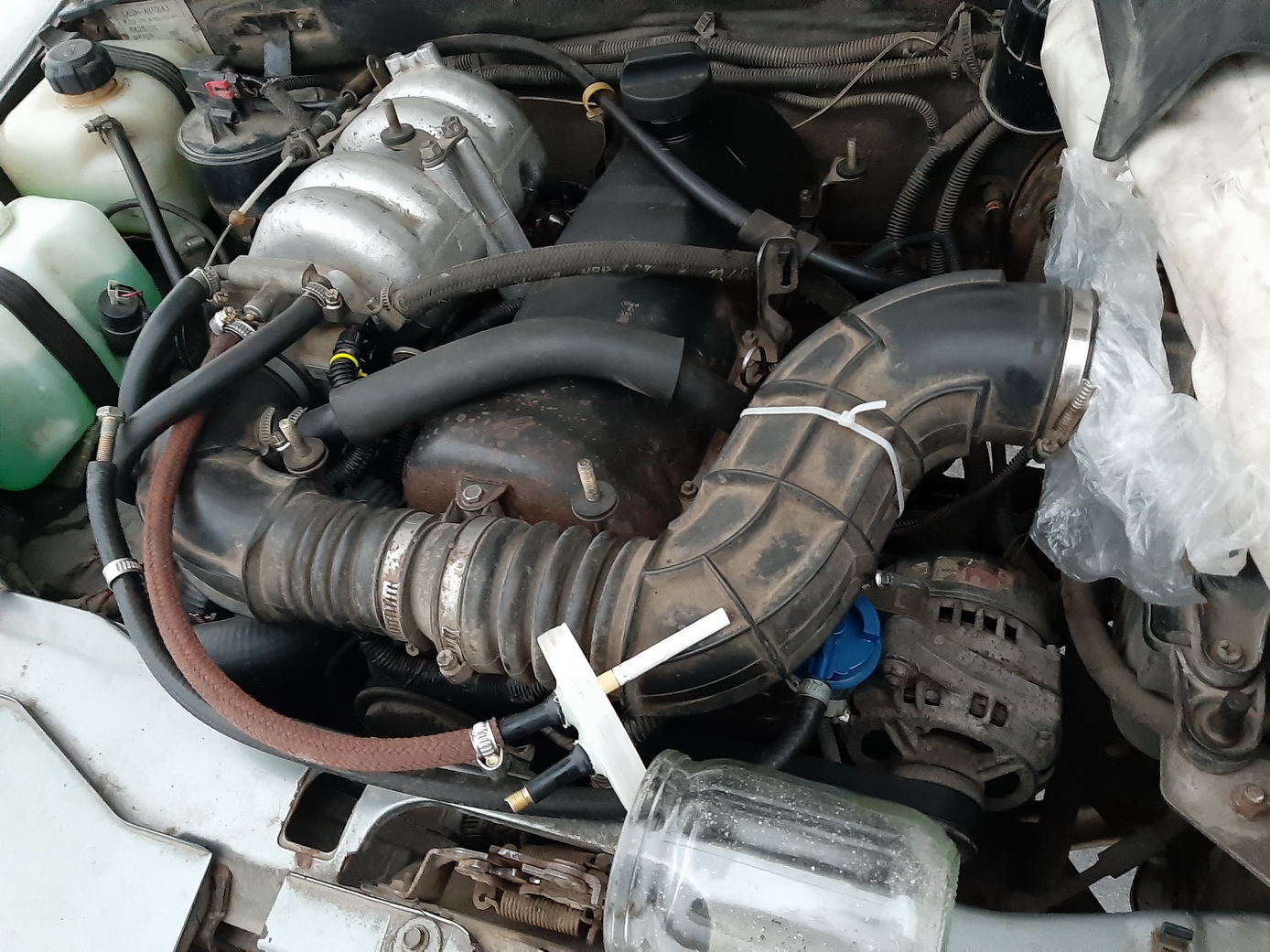

Да, где-то полгода назад проводил следующий опыт (поскольку дымогенератором не располагаю). У воздушного фильтра глушил толстую гофру, со штуцера ресивера снимал тонкий шланг вентиляции картера (тот который передавливаем), штуцер глушил, а в снятый шланг подавал воздух от компрессора давлением около 1 атм. Масляный щуп тоже глушил. Таким образом, в двигателе создавалось избыточное давление воздуха и можно было понять, откуда он выходит.
Тоже самое сделайте, но с дымом от сигареты - там откуда дым пойдет там и подсос. Для этого вам нужна 1-2 сигареты, банка стеклянная 0,5-1.0 литр, крышка пластмассовая для банки и 2 вентиля колесных без нипелей. Все остальное вы описали. Поджигаете сигарету-закрываете крышку-включаете насос и смотрите.
Сегодня изготовил простейший дымогенератор по Вашему рецепту (разве только крышка у меня не полиэтиленовая, а жестяная). Что удалось им обнаружить (давление от компрессора 1 атм):
- утечка из корпуса РХХ (замена РХХ в сборе);
- утечка из верхушки масляного щупа (где уплотнитель) - пока заменить нечем, щуп убрал, гнездо заглушил болтом с намотанной на его резьбу изолентой, при повторной проверке дыма не видел.
Более никаких утечек обнаружить не удалось. Пока буду наблюдать за оборотами, ну и писать конечно сюда.
А что, реально так легко дым через поршневые кольца пролазит? Или там уже с компрессией проблемы? Кто сталкивался при работе с дымогенератором?

да не, дым же из щупа - норма, через систему вентиляции картера дует..
а вот из корпуса РХХ - недопустимо., конечно. но шагов РХХ при этом - маловато..
Зачем через кольца ? По большому шлангу системы вентиляции картера.
