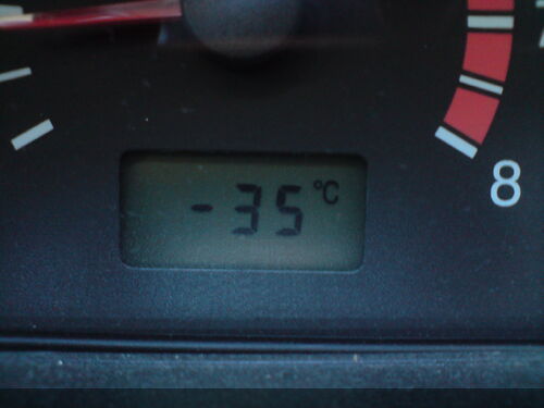

...свечи не смотрели...
А с этого надо было и начать.
По опыту двух ШНив, свечи на этом моторе неплохо бы менять раз в год перед холодным сезоном. И не надо мудрить с дорогими и сказочными. Пойдут самые простые и не дорогие.
Раз в год. И зимой пуск всегда будет и ХХ без проблем...
Фото моё.
