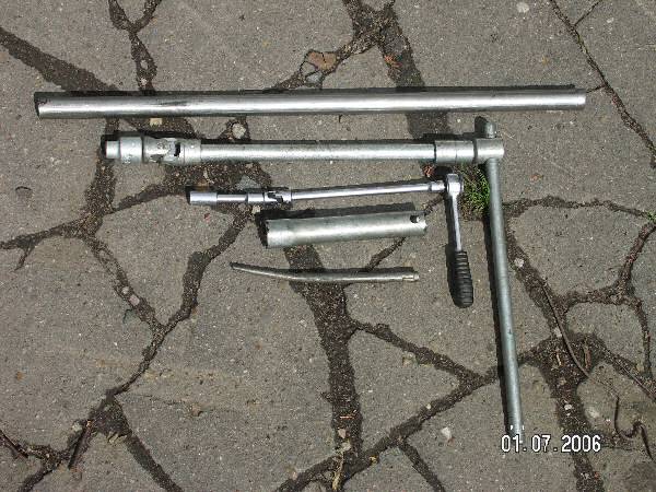

Тоже поставил себе Пилот-РОДОС (покупал в Кемпе на Нагатинской). Для работы использовались вот такие инструменты:
Самый главный инструмент, как всегда, - стальная трубка - усилитель ключа (на рисунке сверху). Понадобилась для того, чтобы отвинтить масляный датчик с тройником. Был засажен так крепко, что пришлось большим рычагом и со всей дури тянуть... Больше засад НЕ БЫЛО! - Спасибо всем предыдущим товарищам, расписали все так подробно, что все сделал минут за 30-40 без каких-либо проблем и вопросов.
Причина замены - чистая профилактика. (Так же как и UVova).
Заменил 1 июля. 3 недели прошло. Проблем никаких нет, моторчик жужжит как пчелка... Чтоб он и дальше так жужжал...
