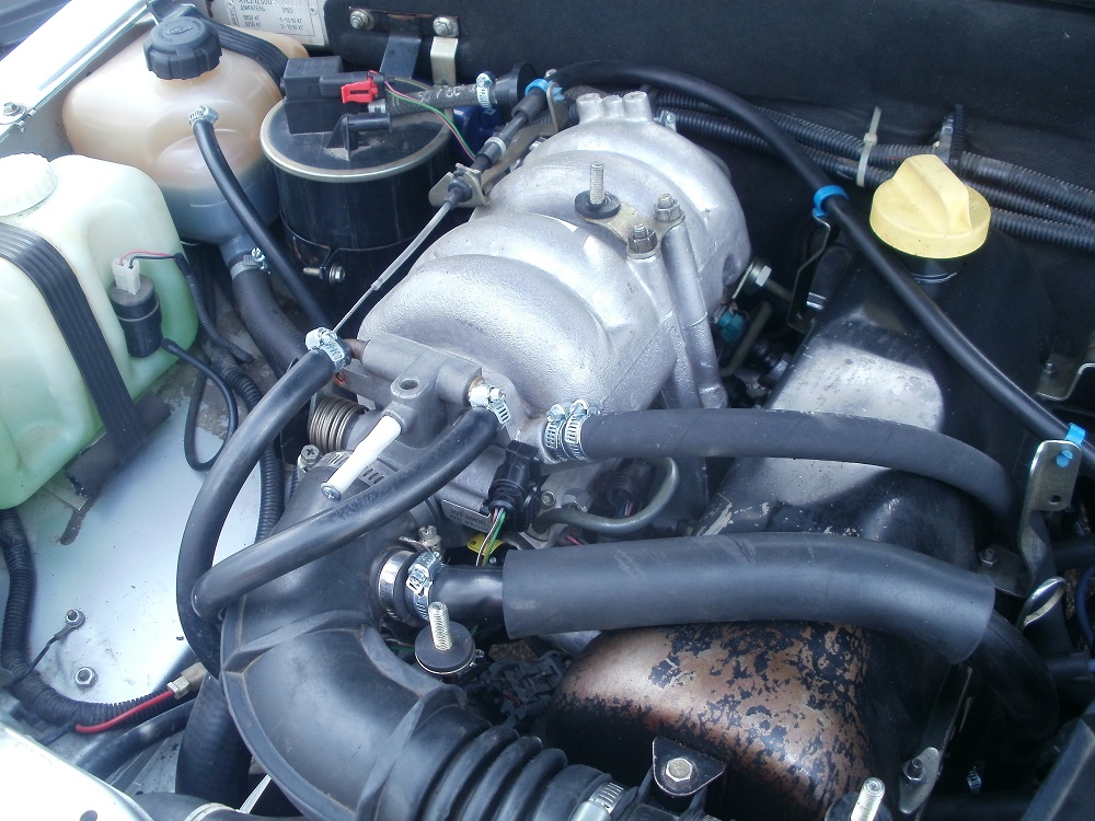

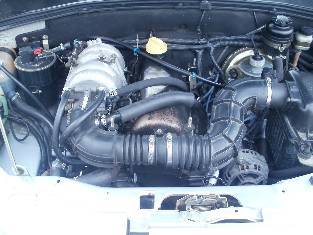

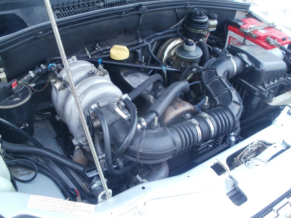

Вот еще просили фото подкапотного пространства, выкладываю......... :smile_worried:
Добавлено спустя 59 секунд:
Странно-не приклеились :smile_worried:
Добавлено спустя 9 минут 41 секунду:
Попытка № 2.
Дв3.JPG [ 271.7 КБ | Просмотров: 361 ]
Дв2.JPG [ 273.25 КБ | Просмотров: 361 ]
Дв1.JPG [ 265.76 КБ | Просмотров: 361 ]

у вас, батенька, шланг вентиляции картера, работающий на холостом ходу, ампутирован, а дыра для него в ресивере заглушена, а там жиклер стоит. ИМХо, привести систему к стоку, потом искать косяки.

@F-V-M , Он, наверно, воздух на ДХХ заглушил, тросик газа подтянул, тем самым преоткрыл дросельную заслонку и так заводит.@Юрист26 ,
От этого шланга ХХ практически не зависит. Вполне вероятно, что Юрист26 заглушил оный, пока готовит фильтр/маслопомойку (ВЫКИНЬТЕ НА ФИГ ЭТУ ФИГНЮ!!!).
(выделено и подчеркнуто мной) Тоже подозреваю, потому и спросил про тросик...

Трубка адсорбер дроссельный узел ,что то на фото я не вижу ,Есть такая или тоже заглушена ? :smile_drunk:
Это был однодневный эксперимент, который ничего не дал. Все стоит на месте, кроме шланга адсорбера. Хотел поставить, но успел прочитать, что так и надо на Январе 5.1.1.
