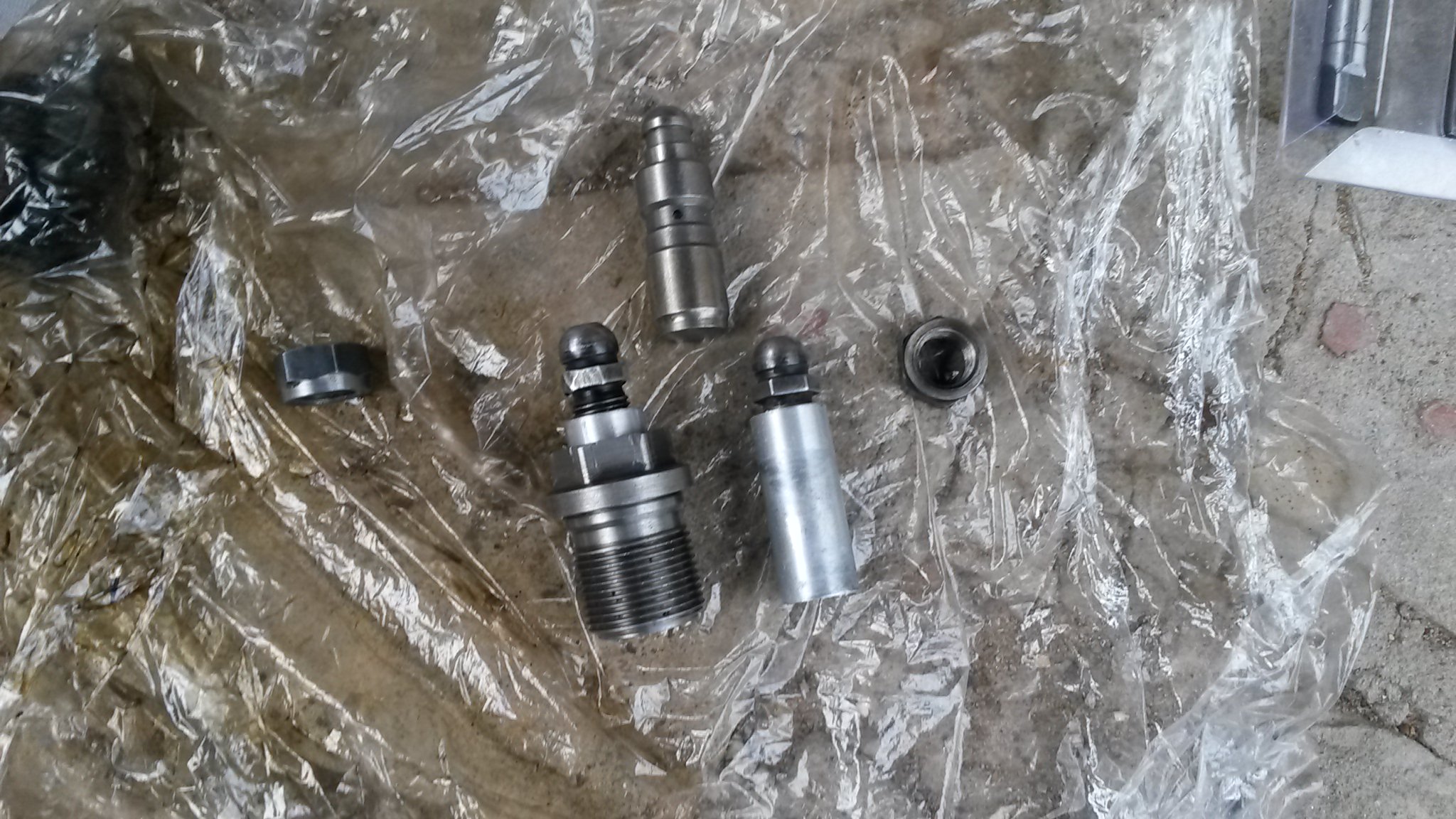

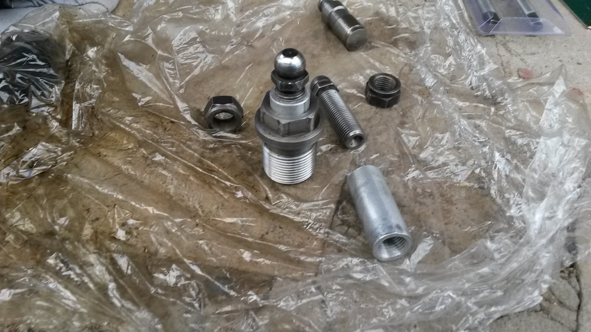

@ВутыК , Про тарелки понял. Спасибо. У меня есть старая голова. Думаю на ней попробовать выставить. Еще есть старые гк. Появилась мысль плунжер сваркой прихватить, чтоб гк не прожимался и выставить вал по двум таким гк. Должно быть точнее. Что об этом думаешь?

@Zorg_152 , Вот так делал.
IMG_20170714_205616.jpg [ 448.16 КБ | Просмотров: 637 ]
IMG_20170714_205321.jpg [ 368.32 КБ | Просмотров: 637 ]

@sanyok ,Смысл тот же. У меня просто старые гидрики убитые есть. Думаю значит можно сваркой

@Zorg_152 , А как будешь одинаковые зазоры выставлять?

@sanyok , Клапан прожал, масло спустил. Они подпружинены на одинаковую высоту. Штангелем промерил
Они то может быть. Но надо же еще учесть и разброс и износ в рокерах, шаре опоры и ножке клапана. Опоры нужны регулируемые, иначе точно перекрытие не выставить.
