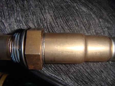

Вобщем я дря себя закрыл этот вопрос.Поступил элементарно просто:Выкрутил ДК из машины,прочитал что на нём написано(0258006537),поехал в маг и купил точно такой же.Завтра поставлю.Фото прилагаю.Изображение
Что бы небыло переспросов,у меня ДК один(EVRO2).
Ещё уточнение:в моём городишке каталожный номер продавцам ничего не говорит.Приходится просить показать и выбирать,что тебе надо.
