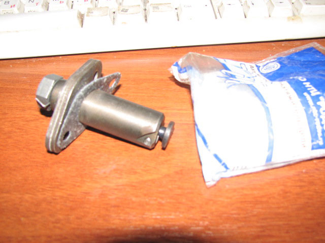

Итить. :?
Купил сегодня етого Пелота в уважаемом питерском нивском гамазине на Седова - грю, мне на Шниву. Дали. Повертел, чего-то шевельнулось - но не помню я так на вскидку кто из них короче, кто длиннее. На сервисе на Качалова помпу менял, дай думаю заодно и Пелот прикрутят. Мне грят - пулемет у тебя не той системы, вощем типа Пелот от классики, только на 21-ю Ниву годен.
Хорошо, думаю, ошиблись в гамазине, не тот с полки взяли. Возвращаюсь поменять. Нет, грят, эти самые Пилоты только такие и есть - все берут и на Шнивы такие и не жалуются. Вам возврат оформить? Я грю, не надо возврата, мне б чтоб работало. Они грят - попробуйте, все пучком, они только такие и бывают.
Почитал я щас форум еще раз и на сайт Родоса слазил - таки от классики мне дали. Ведь верно?:

От классики. Фотографии в начале темы есть. И не одна... Или сомневаешся? :smile_bigsmile:

Андрей1977 писал(а):
Итить. :?
Верно. У натяжителя для Шнивы шток длиннее

Сообщение Добавлено: 07 ноя 2008, 09:00
  •  206
  •  11 авг 2007, 17:31
  •  150rus
должен быть такой
