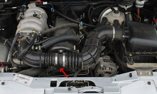

Я правильно понимаю, "датчик фаз"и "датчик положения распредвала" - это одно и то же?
Что-то я совсем запутался. Машина 2007 года. Выдаёт ошибку 0343.
Прихожу в магазин за новым датчиком. Продавец говорит он на 8-ми клапанном двигателе ВАЗ у всех одинаковый и подает мне датчик с номером 2111-3706040
У купленного датчика для подключения проводки имеется 3 штекера. Когда выдернул провод из своего датчика на машине, обнаружил, что разъём на конце провода на 2 штекера. То есть получается купленный мной датчик не подходит?
Сообщение Добавлено: 24 авг 2013, 19:00
    2235
  •  6338
  •   34
  •  05 янв 2007, 23:41
Иван Грозный, всё правильно, это он и есть. А ты, скорее всего, выдернул разъем из датчика положения коленвала.
Датчик распредвала тут:
