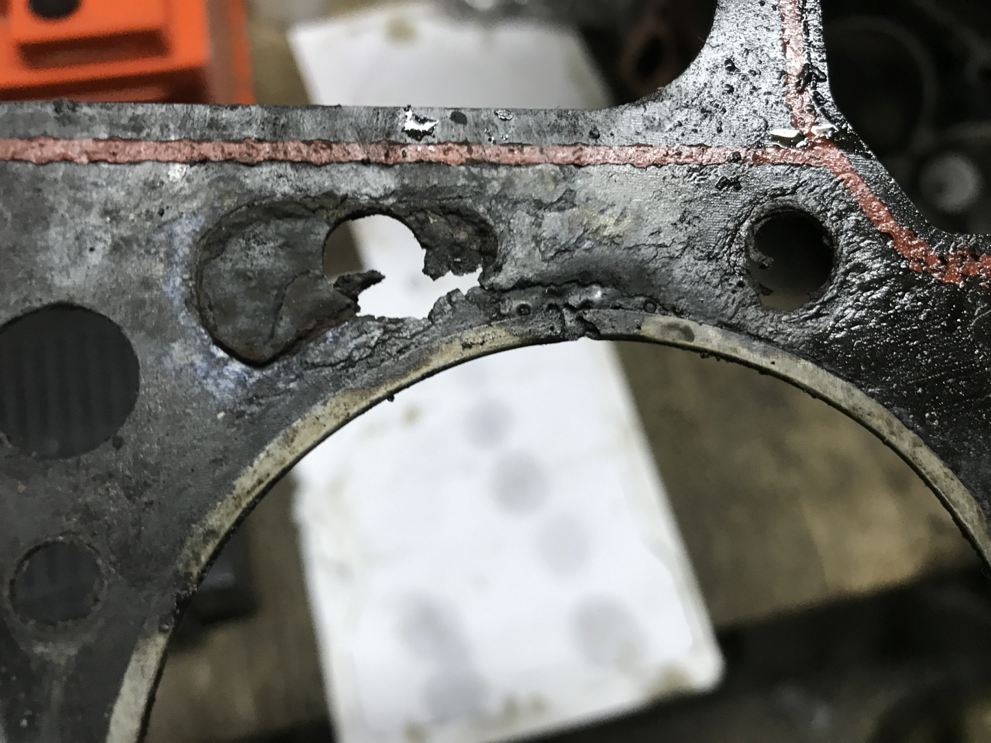

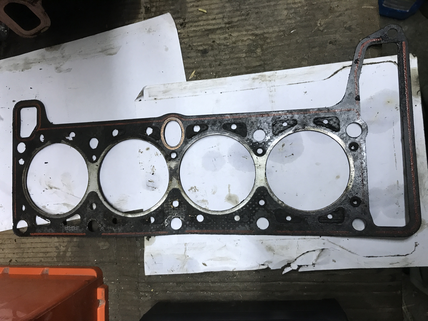

@РыболовЪ , неа, не протягивал. Тянул штатные болты согласно руководства. Соответственно, указаний по поводу повторной протяжки там не было.
Да, имхо, и не в протяжке дело. Все 10 болтов были затянуты очень хорошо, это 100%.
Пробой в 4ом цилиндре:

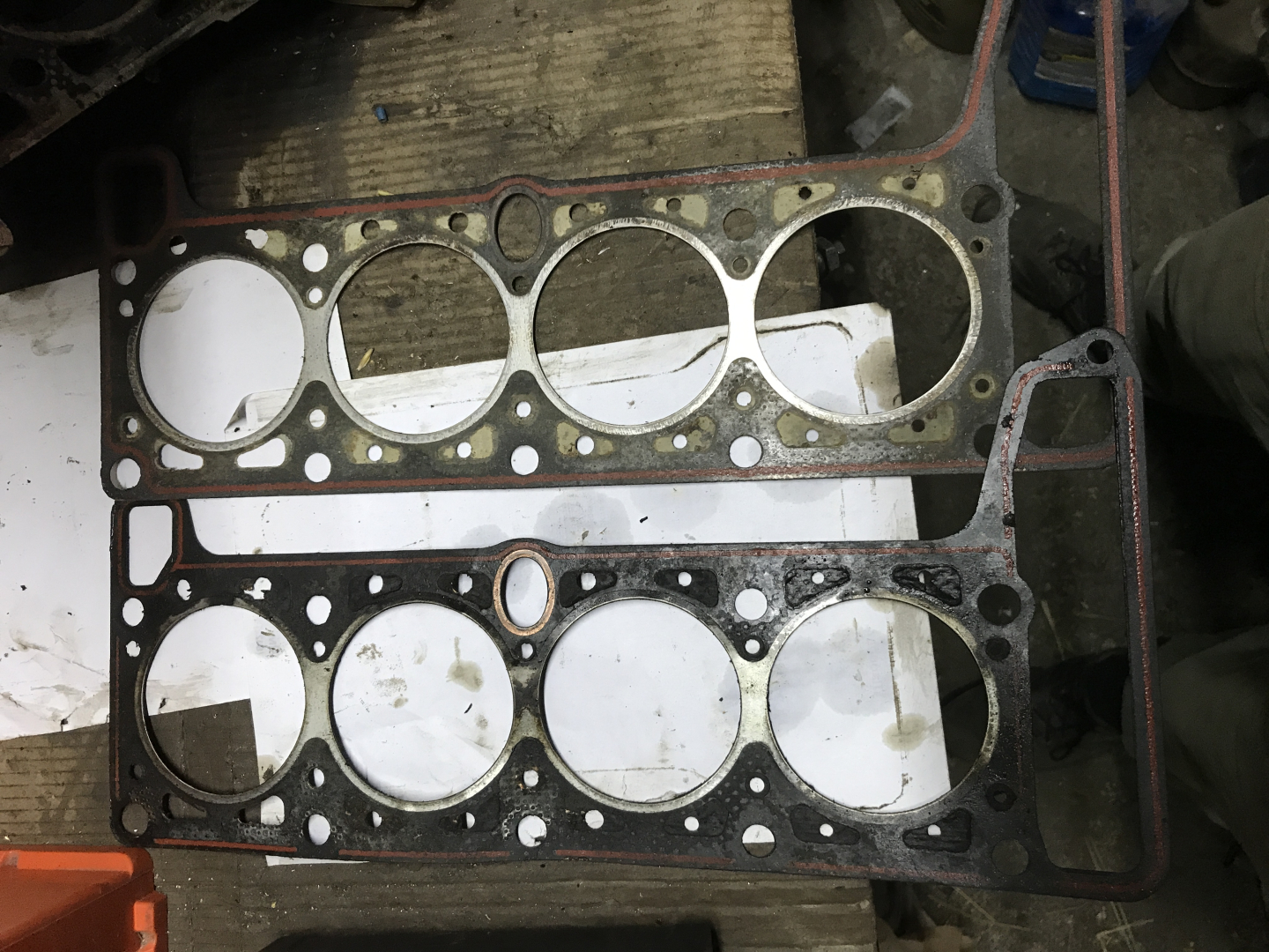

Не поленился и отыскал заводскую прокладку - 21213-1003020-10-0. По каталогу это фритекс, но не металлопакет. Была заменена на пробеге 136 тыс км. На фото она вверху. Внизу прокладка которую я снял сегодня, пробег 58 тыс км.

Однако, пробег 193
добро пожаловать в клуб "я прошел это дважды и более" )))) моя история тут есть, напомню, на 95тык выявил таки что прокладка пробита ( купил тарантас с пробегом что-то около 65тык, 30 тык до меня доходило, что прокладка пробита). ГБЦ была прошлифована, блок померян линейкой.... прокладка усадочная. на 145 тык все повторилось (ровно 50 тык). психанул, выдернул блок (заодно расточил в 1-й ремонт. зазоры по верхнему пределу были) шлифанул и блок и ГБЦ, металлопакет... на данный момент приближаюсь к 230 тык, пока полет нормальный
Вы их реально храните? :smile_rofl: :smile_drunk: :smile_muscle: :smile_dance: :smile_headbang: :smile_kiss:
у вас видимо гараж просторный )))))
Добавлено спустя 1 минуту 5 секунд:
что бы ликбез не вещал - у фритекса весьма обширный каталог ;)
ЗЫ в ответ всем любителям поумничать - фритекс - завод, а не "тип прокладки".... выпускает как обычные обжимные прокладки, так и металлопакеты, является поставщиком на конвеер... обычная обжимная прокладка из набора "лада" (артикул не помню и не хочу), которую я поставил на 95 тык тоже имела маркировку фритекс.... дело не в прокладках, а в качестве поверхностей, а их две - ГБЦ и блок.
