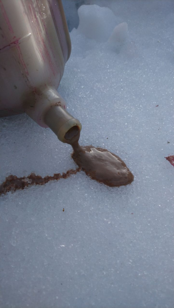

Да, братцы спасибо. Похоже пробка какая то. Когда попёрла температура в дороге открыл кампот, антифриза нет, в бачке белесый налёт. Откручиваю масляную пробку и оттуда шипение/бульканье и парок. Заглянул внутрь как смог, а там гавнище! И на щупе такое же. Пробки заказал, прокладки все уже наготове.

Два дня от расстройства не подходил к машине. Ща набираю расходники в сервис, ну и ещё раз посмотрел:

Ничего не понимаю!
Что, ни у кого такого не было?
Заезжал в пару сервисов. Рассказывал,показывал эти фото. Все лупят на меня шары.
Чем/как промывать/вымывать это всё потом.

@GorAl , Ты голову снял? Что там видно?
Промывать, думаю, нужно сначала соляркой, ессно без запуска дрыгателя, а уже потом, после ремонта картер маслом, СО водой.

Как обычно. Читаем по диагонали или через строчку. Эмульсию из системы охлаждения водой?
@Горячий Ключ , Ты второй, кто это рекомендует. Нет. Ссыкотно.
Консистенция этого говна - сметана. Со щупа не капает/падает.
Вобщем понял. Никто из тут присутствующих это упражнение не проходил.
Да, один доктор сказал, что патрубки лучше поменять. Все. С них внутри не отмывается ЭТО.
