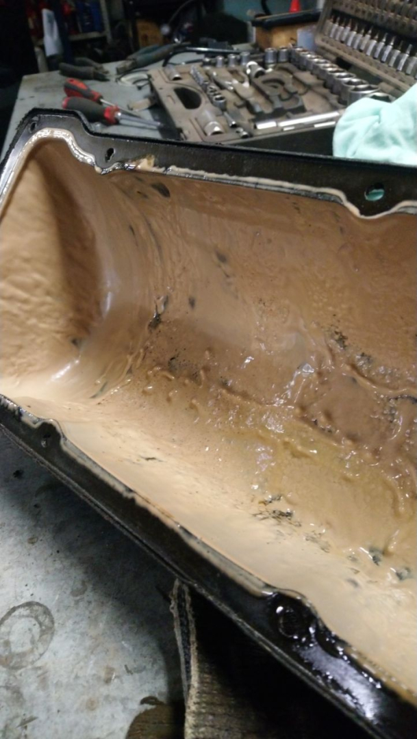

Вобщем всё случилось.

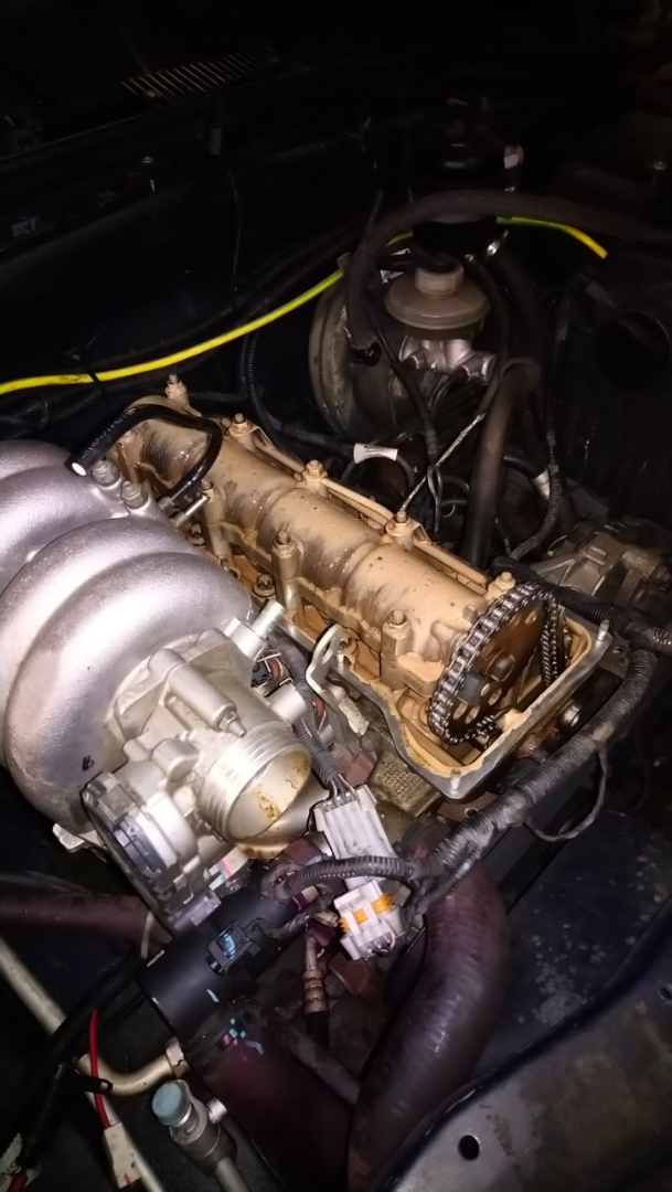

Доктор приложив все старания и усилия вылечил мой моторчик.
После снятия распредвала была обнаружена причина всей моей байды.

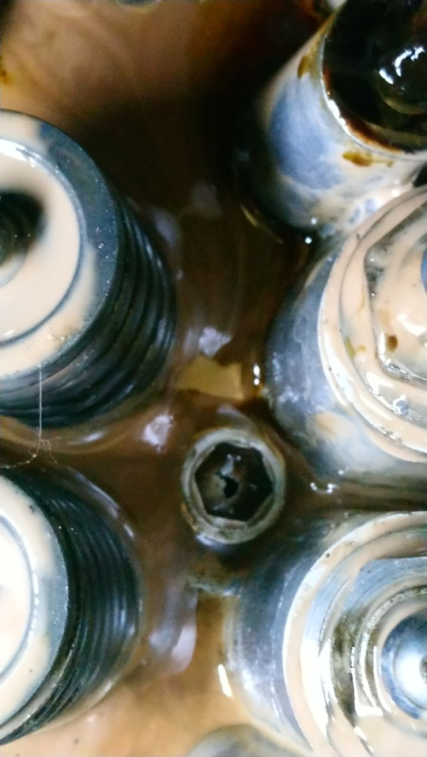

В пробке(18х1.5) в одной, оказалась дырдочка.
Все фоты потом подряд.

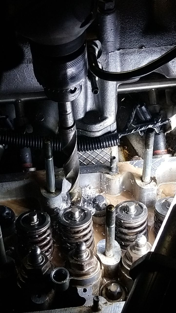

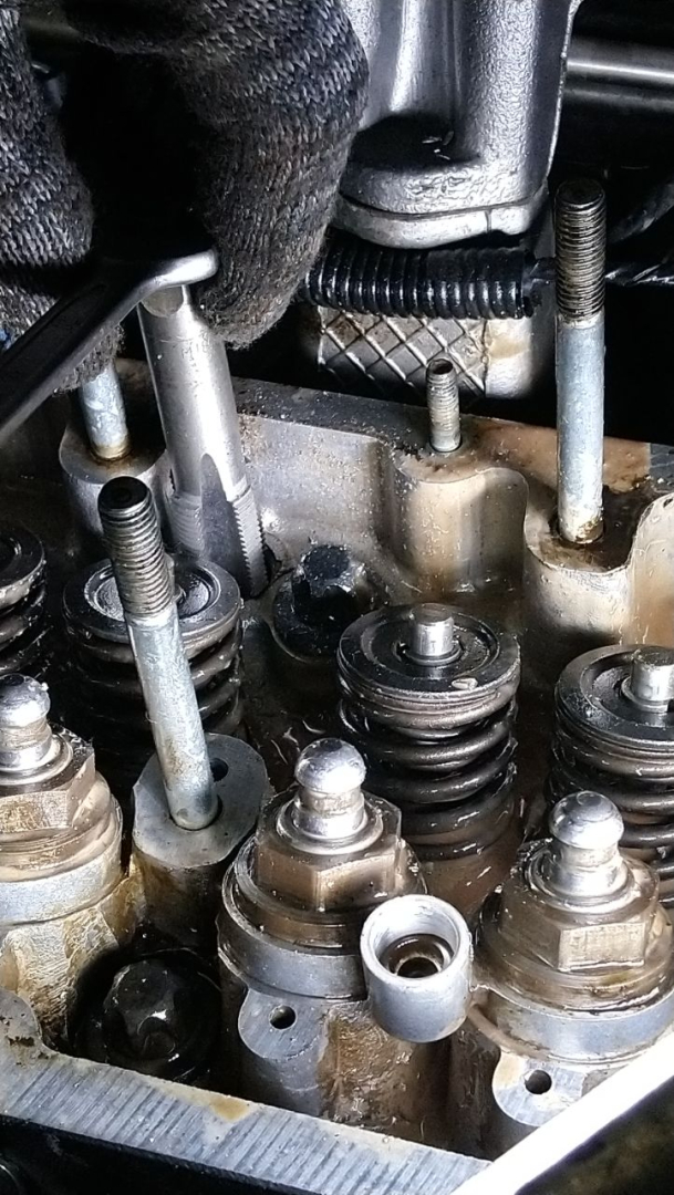

Оне суки не выкручиваются металл мягкий до непонятного.
Только высверливаются и останки выковыриваются.
Дырка в одной, но доктор сказал: чоб ты меня через неделю/месяц/полгода на доставал, меняем все три.
Это хер знает малая кровь или как. Голова не снималась и все прокладки сдал в магазин с чеком.
Нужен обязательно комплект мечиков 18Х1.5
Все высверливались. Резьбы правились и новые пробки на герметик, какой то красный, анероибный,высокотемпературный, доктор из заначки достал.

Затем. Маслосистема дважды промывалась смесью масла 10/40 полусинь + соляра пополам.
Потом залито 5/30. Масл фильтр менялся после двух ромывок.
С системой охлаждения чуть покруче.
Дважды промывалась керосином со сливом из блока и радиатора.
И четырежды дистилированной водой. После двукратного промыва - старым антифризом, собраным отовсюду.
И всёравно лёгкий налёт мазуты в расширительном бачке.
К поведению мотора вопросов нет.Пробежался малех.
Залил AGA G12 ++

Неужели антифриз и стальную пробку проел? Что то слабо верю. Если только царскую водку заливать, тогда бы :smile_smile: Или пробки из алюминия? Не приходилось сталкиваться.
ПС. Хотя сейчас в поиске посмотрел картинки, так полно таких пробок с дырками.
Да нашел, пробка резьбовая коническая с внутренним шестигранником(L=11мм)- алюминий. БелЗАН.
L-ка сентябрь 2010г.

По поводу феликса у меня наверное появилась прадвзятость. Он не виноват. Виновники - производители этих пробок. Там толщина донышка меньше милиметра.
БЕЛЕБЕЕВСКИЙ ЗАВОД АВТОНОРМАЛЬ
