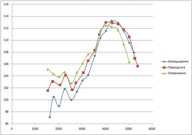

Поигрался разными установками 44 вала, записывал логи массового расхода воздуха в режиме 3 передача-газ в пол. ГБЦ - стандарт. Графики крутящего момента (в попугаях*м) для разных вариантов установки разрезной шестерни. К сожалению, на 214 валу логов не записывал, а теперь лень туда-сюда валы переставлять.

очень любопытный результат.
+1
впрочем идеально вписывается в теорию "туда-сюда"
очень любопытно происхождение волн на 1500-2700, не первый раз они появляются

Я, начитавшись страшилок, вынул из ресивера аккустический патрубок - надо будет попробовать вернуть его на место. Явно ведь какое-то резонансное явление в системе впуск-цилиндры-выпуск и этот патрубок может на этот резонанс повлиять.

Все сток, "штаны" однотрубные, ЭБУ 7.9.7+, прога твоя :smile_nod:
Версия 44 рв под гидрокомпенсаторы, соответственно ГК нового образца.

Обороты(об./мин) - МРВ(кг/ч)
Запаздывание:
1600-66,4
1760-75,6
2000-84,6
2240-97,5
2520-107,7
2760-119,6
3000-132,4
3240-144,3
3520-161,6
3760-177,4
4000-190,8
4240-205,2
4520-218,1
4760-227,1
5000-234,2
5200-239,9
Перекрытие:
1520-66
1720-75,8
2040-89,4
2280-101,5
2560-111,3
2720-119,6
3040-135,9
3240-147,6
3520-163
3720-176,4
4000-193,1
4280-206,5
4520-217,7
4760-227,5
5000-236,3
5240-239,6
5360-242,1
Опережение:
1520-68,3
1760-78,5
2000-88,8
2240-100,2
2520-110,7
2760-123,4
3000-136,1
3240-149,1
3520-162,6
3760-179,3
4000-192,3
4240-203,5
4520-215,8
4760-222,5
5000-227,3

Подскажи пожалуйста "опережение" в твоем случае - это куда?, вот допустим распредвал выставлен в перекрытие а метка на шкиве КВ прошла метку на двигателе или не дошла еще? А то читал читал, тут у каждого свое виденье опережения и запаздывания!
