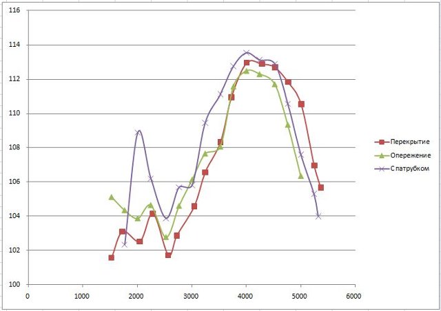

Вернул я на место аккустический патрубок в ресивер и вот что из этого вышло. Сравниваем синий и зеленый график :smile_nod:

Strafeman,
хренасе, вот это тюнинг : пластмаска порвала всех :

3Dfx_TriDDDek писал(а):
Надо еще одну поставить, чтобы между горбов заполнить.
любопытно, от чего волны в начале графика? обратный выброс из цилиндров?? :
http://photo.qip.ru/users/kir.kirill/4151854/
