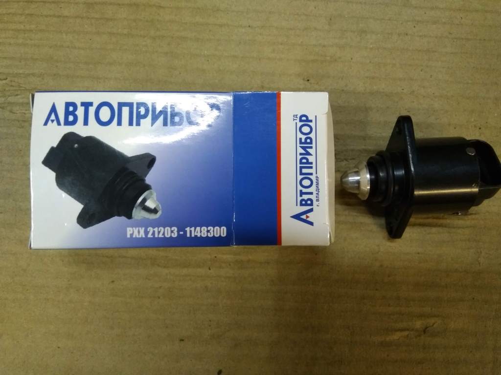

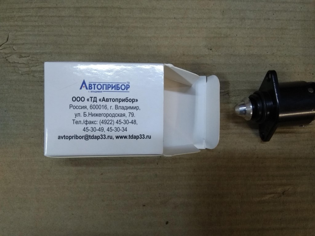

ЛЫСЫЙ 721 писал(а):
Привезли мне регулятор, вроде Калужский.
Регулятор оказался не Калужский, а Владимирский, но будем надеяца, работать будет.
РХХ2.jpg [ 127.61 КБ | Просмотров: 328 ]
РХХ.jpg [ 69.01 КБ | Просмотров: 328 ]
