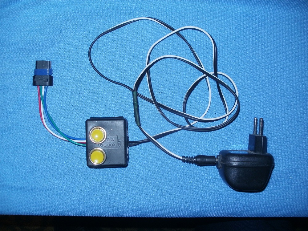

Я поставил две желтеньких кнопки с подсветкой без фиксации :smile_handshake:

Вот фото приборчика для проверки работы РХХ, не совсем так как в схемке, но потом доработаю :smile_clapping:
