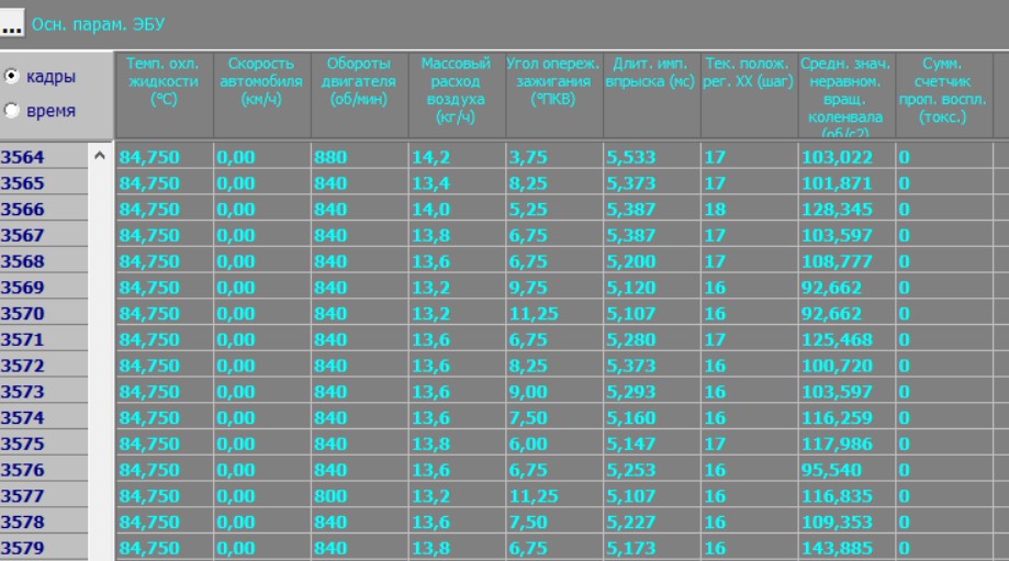

Не считая пресловутого "среднего значения неравномерности вращения коленвала об/с2" - 140,4 и около того..
Это нормально. Своими словами объясню. ЭБУ когда другой был, там была одна методика подсчета неравномерности вращения, потом методика поменялась, а ОпенДиаг считает как и раньше. Так что неизвестно, что там программисты заложили. Но, еще раз повторю, у многих похожие цифры.
Вот мои, например.
LE 2013

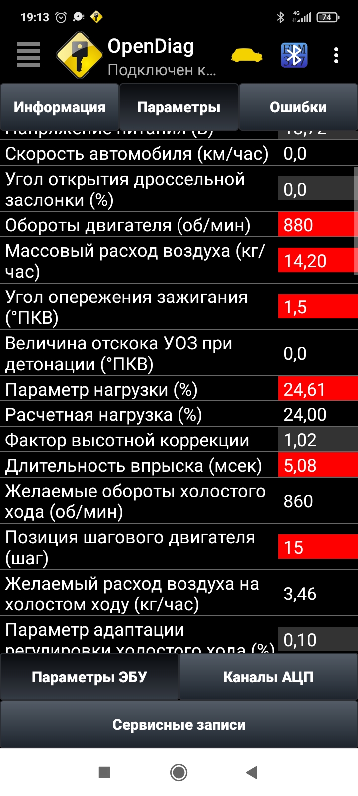

Думается мне, не в ДПДЗ там дело. Вот, сегодня поймал глюк на сканер после остановки машины. Обороты не подпрыгивали до 2000 конечно, но уже слегка завышены
Screenshot_2024-06-02-19-13-33-819_ru.spb.OpenDiag.jpg [ 394.69 КБ | Просмотров: 208 ]
