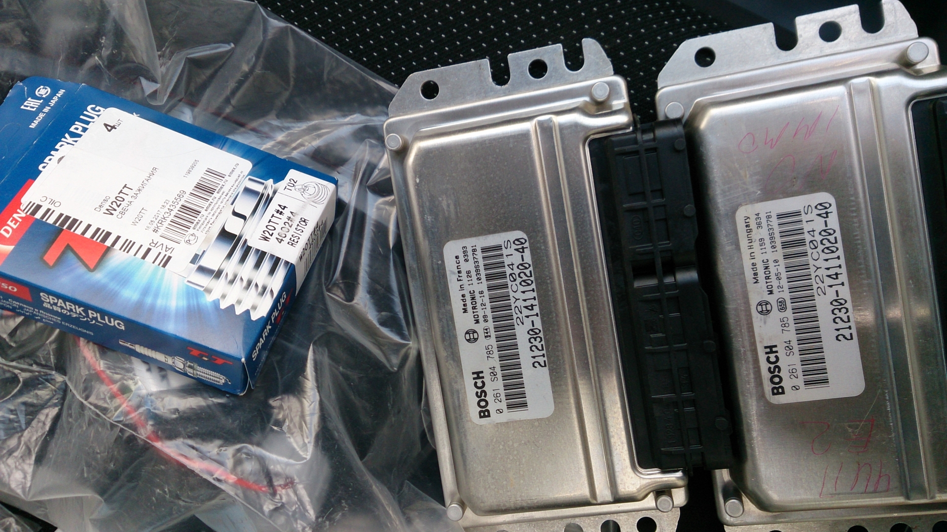

Получил. Поставил. Наблюдаю. ХХ выровнялся, исчез расколбас двигла. Вибрация на руле все равно осталась, но стала ровная, не очень напряжная. Движок стал работать значительно мяхше, шума стало меньше. По динамике: в кресло конечно не вдавливает, но автО, до привычных рабочих оборотов разгоняется за меньшее время - ЭТО ФАКТ!
Лампа иммобилайзера стала гаснуть сек. через десять после заводки двигателя. Раньше, не помню, чтоб она вообще загоралась. Это так и должно быть? Противоугонка в контроллере включена или надо пройти процедуру обучения?
Эта беда не разрешилась - viewtopic.php?f=22&t=46527
А так, @Glu777 , Спасибо!
иммо не обучен. Если есть сигналка, и не нужно обучать, он только помеха. Угонять придут с чистым контроллером, и он ничем не поможет. А вот если блок АПС залить (он на полу у водителя), то машину уже не заведешь. А так - заведешь.
ОК! Значит, так тому и быть. Вить, по лампе иммо - нормально все?
он НЕОБУЧЕН. Лампа так должна себя вести, если иммо не обучен!)

Получил прошитый контроллер 19.05
Естественно сразу инсталлировал.
- Как уже заметили двигатель на хх и до 2500-3000 стал работать мягче, даже тише, а вот после 3000-3500 - мне показалось наоборот - более грубее, с бОльшимы металичичскими нотками.
- Обороты на прогретом моторе(то есть после 85гр) 880-920, работает ровно, хотя и до этого было хорошо.
- Температура включения первого вентилятора снизилась на 1 гр., и составила 98гр. и как мне показалось изменилась Т выключения, раньше было 93, сейчас 91( но тут я еще в процессе, но кажется что вентилятор стал работать дольше), про температуру включения второго не скажу, справляется первый пока.
- Ощутил увеличение тяги на низах, до 2500 об(возможно этому способствовали еще и новые свечи)
- Изменения расхода пока не заметил что в плюс, что в минус, проехал только 190км. До контроллера проехал полтора бака на чистом 95ГПН бензине, без всяких катализаторов :smile_smile:
- И да трансмиссионных ударов стало ЗНАЧИТЕЛЬНО меньше! Не сказать, чтоб они на 100% пропали - как бы ты не кидал сцепление, но ездить стало физически, морально и естественно акустически комфортные!
По сему могу сказать, что пока я доволен! Большой респект - Виктору и всем причастным!
