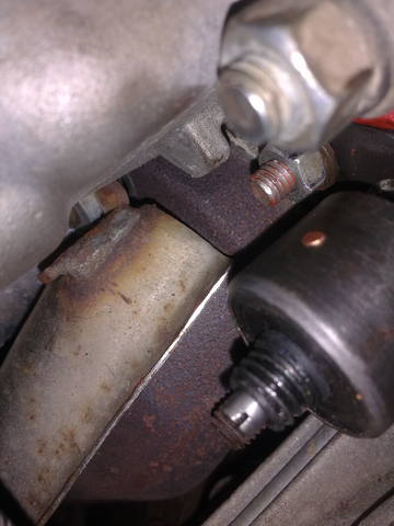

Только что установил "ISAI" , мотор пока не запускал.
Вывернул после установки колпачковую гайку, стопор остался внутри.
Срабатывания пружины не слышал.
Вот так получилось-так и должно быть?

Вопрос снимается.
Нашел видео по установке от автора, все так.
Запуск произведен, все в порядке.

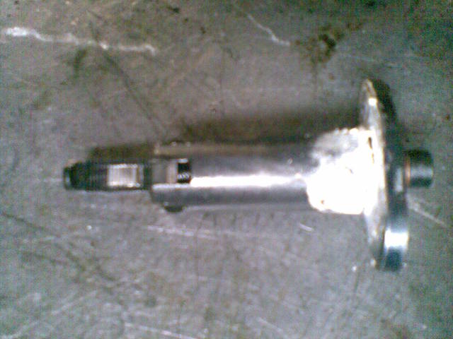

Обещаная фотка умершего Пилота. Сорри за качество, снял телефоном.
Но, в принципе и так все понятно. Храповик(Собачка) прогрыз зубчики на рейке. Щас стоит другой Пилот, но из этой же партии. :smile_doh:

Обычно, срабатывание слышно, но при новой, или при не изношенной цепи, можно не услышать, так как мало оборотов при убирании люфта. Если появились сомнения, то лучше, чтобы быть уверенным, что всё идёт правильно, проверьте, аккуратненько отверткой через шлиц. По часовой, (буквально чуть стронуть с места ), и против часовой должны ощутить усилие пружины). Если заряжали сами, то обязательно убирайте приклинивание винта в конце хода, (обратным движением, буквально на 2 мм по окружности.) чтобы после установки АНЦ винт не остался на месте. Заряжая руками, винт не заклинивает настолько, чтобы не сработать после откручивания колпачковой гайки. Так как она при фиксировании,сама убирает клин.А вот если зарядку исполняют пассатижими, или в тисках(бывало и такое), и с большим усилием, то винт, естественно останется обездвиженным.
