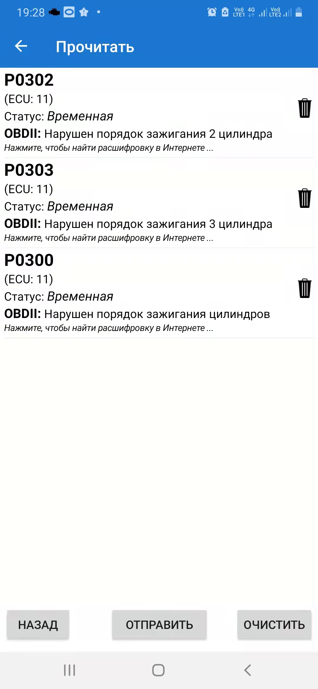

@Ивс , компрессию мерили?
Вот сейчас померил. 12-13 на холодную

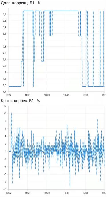

@Ивс , раз есть диагностика - покажите топливные коррекции. Если правильно перевести ошибки - они называются не "порядок зажигания", а "пропуски воспламенения".

По советам из интернета сделал следующее. Скинул клемму на пол часика и после этого не включал газ. Проблема пока не проявлялась, графики стали уже. Долговременная коррекция с +10 в среднем, упала до +3% .Кратковременная на холостом 0.
Коррекция.JPG [ 53.32 КБ | Просмотров: 288 ]

@Ивс , да это Ваша кардиограмма :smile_bigsmile:
