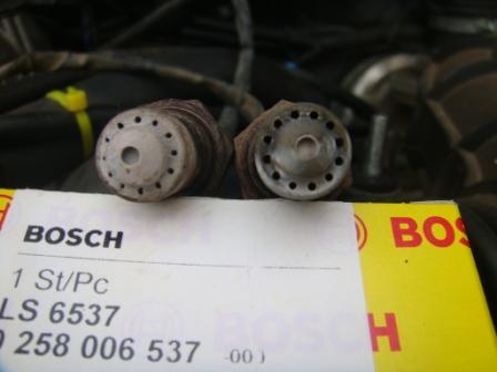

У очередной моей машинки пробег подходит к замене ДК.
Но! Теперь она с двумя ДК! То что они одинаковые-эт я понял.А вот кроме 11180-3850010-00-0 что то проходит ещё.Этот указывают дря евро2 и евро3/4 в теме:
http://www.chevy-niva.ru/viewtopic.php?p=5234539
У меня же в прошлой машинке(Е2) стоял и я менял на такой же 006 537 000.В этой сейчас лезть выкручивать холодно и гразно пока.
Кто подскажет,в машинках 2011 года какие ДК стоят?
Продолжаю 1го апраля.Но серьёзно.
Выкрутил задний(легче,проще):...006 537... -эт то что видно.Поехал купил два и махнул.Передний оказался такой же.Уддача! Что скажет машинка через недельку/две постараюсь не забыть,отписаться.Машина-апрель 2011года.Эт я к тому,что по каталогам-3850010-00-0 а стоят совсем другие.
Да,и оба были светло серого цвета.Первый практически седой\белый,а второй слегка.
ВАЗ2123-и быстро и везде

11180-3850010-00-0 это каталожный номер по АвтоВазу, а 0 258 006 537 по каталогу BOSCH. Это один и тот-же датчик.
