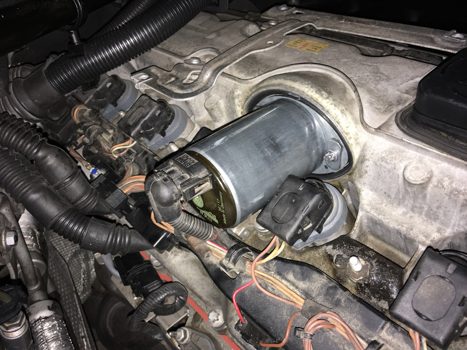

Вспомнился случай. Приехал как-то BMW с двигателем с регулируемой высотой подъема клапанов. Просят проверить ошибки, говорят машина перестала ехать после замены свечей в другом сервисе. Мастер потрогал рукой электромотор привода Valvetronic, и сказал что он горячий и его надо заменить, и отключил разъем. Ну да, в сканере ошибки на электромотор. Одел фишку и всё заработало, ошибки пропали. Какой-же он будет, когда стоит прямо на двигателе? Конечно горячий, не дымится же, а 100 гр. для него обычная рабочая температура.
