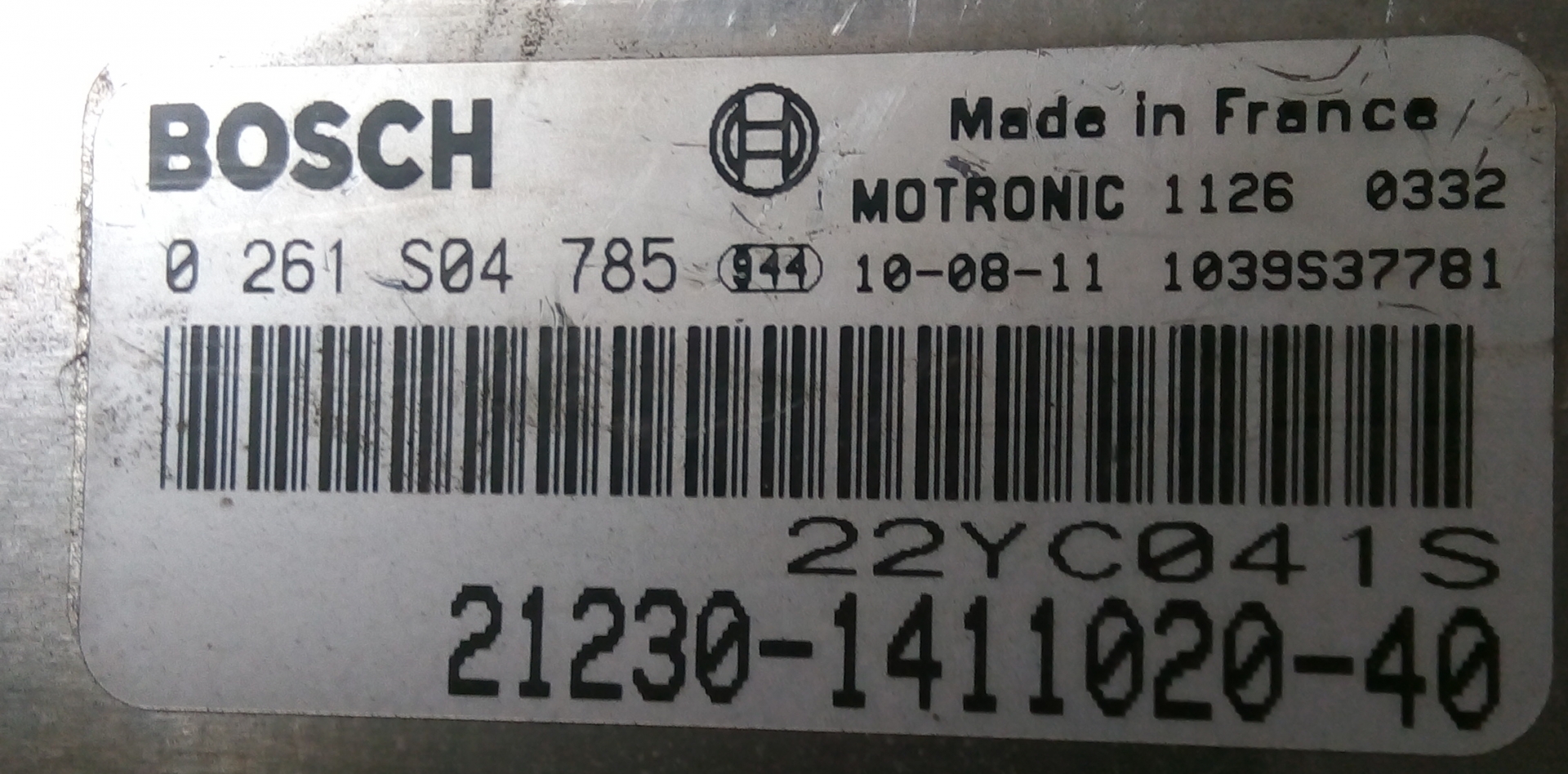

Добрый день! Виктор! Хотел бы получить прошитый контроллер, на машине активирован иммо, какой эбу незнаю потому сделал фото наклейки. Живу от столицы далеко. Пишу на форум т.к отправлял на вашем сайте раза три.
(такое чувство что не уходят, после нажатия отправить просто пустая страница) С уважением. gallery/image.php?album_id=405&image_id=3576
