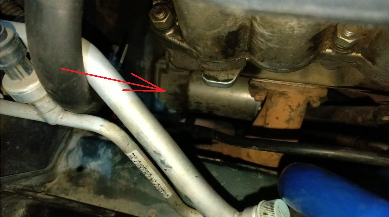

оно и высохнуть могло
Вот в этом месте не понятно что, я туда дотянуться рукой не смог. Завтра с ямы попробую.
