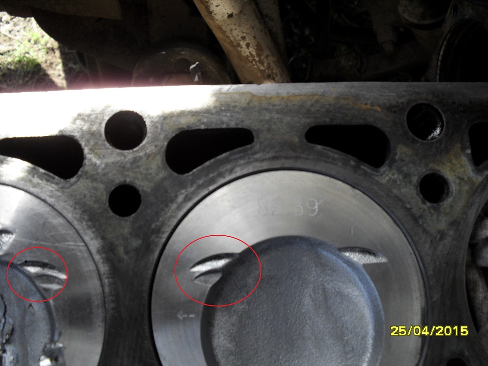

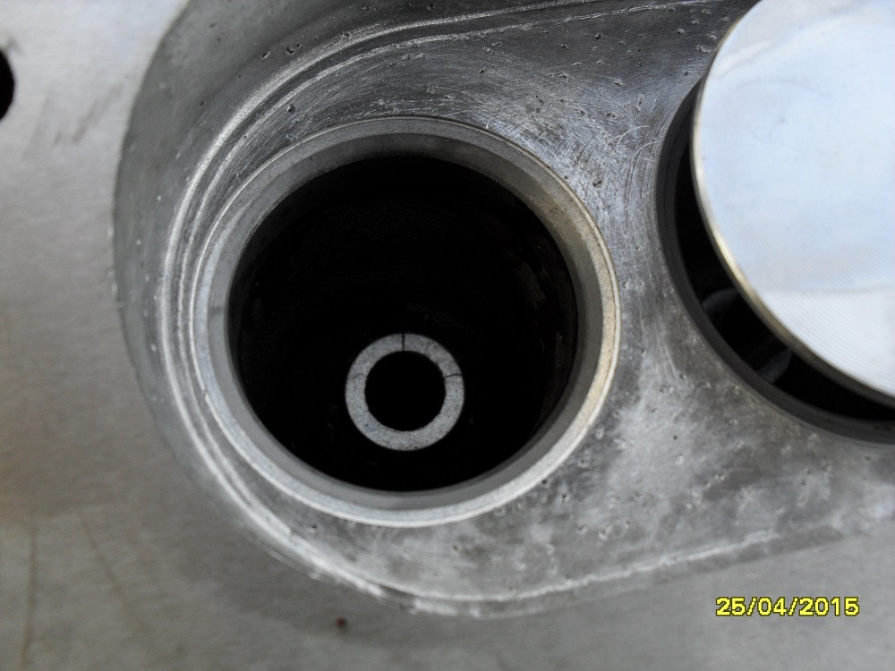

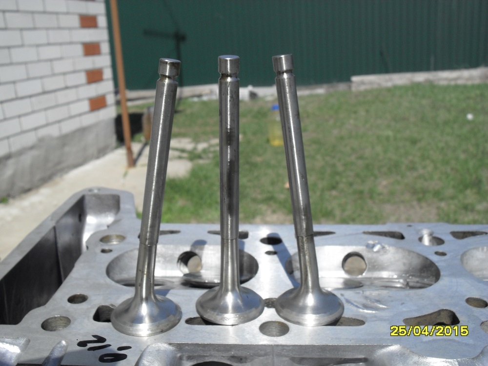

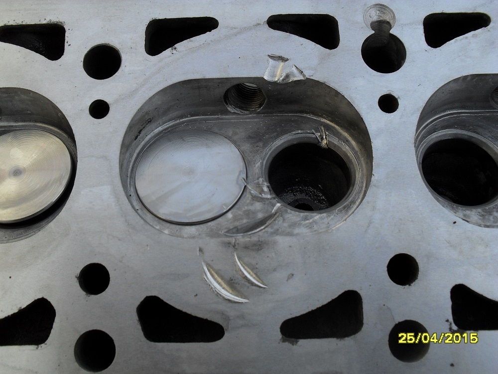

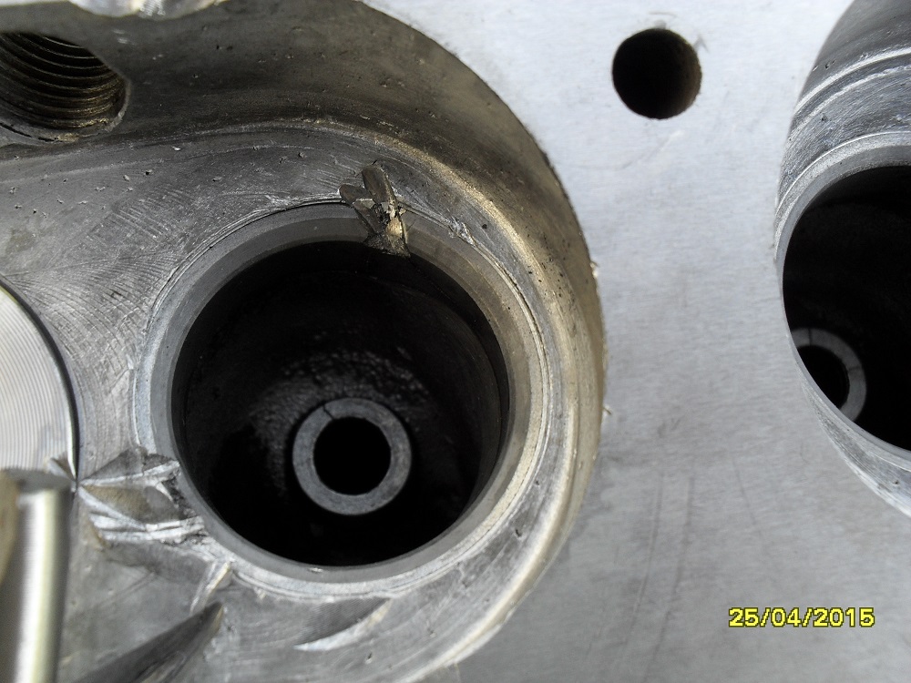

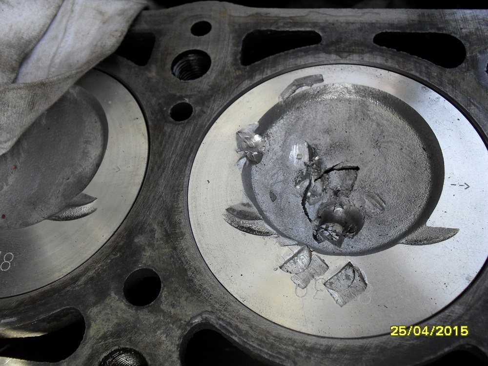

Вот тебе и метка вмт на распредвалеИзображение Изображение Изображение Изображение http://www.chevy-niva.ru/album_pic.php?pic_id=50846Изображение

жесть... Обычно только один клапан гнули (выпуск, 4) потом при регулировке понимали что он уже загнут и обходились только ремонтом клапана..
знал бы как ставить перекрытия - не попался бы.., ибо сразу понятно что ставить надо двумя кулачками симметрично вниз в первом горшке. в этом плане теория полезна очень..
и кстати блок тоже проверяй, был на форуме случай (правда при загибе на ходу) когда пошла трещина по цилиндру...

Петруха, и на низ тоже попадос... поршень то дырявый теперь

carmack, ну да, но поршень намного дешевле головы, хоть и добавил лишней возни.
