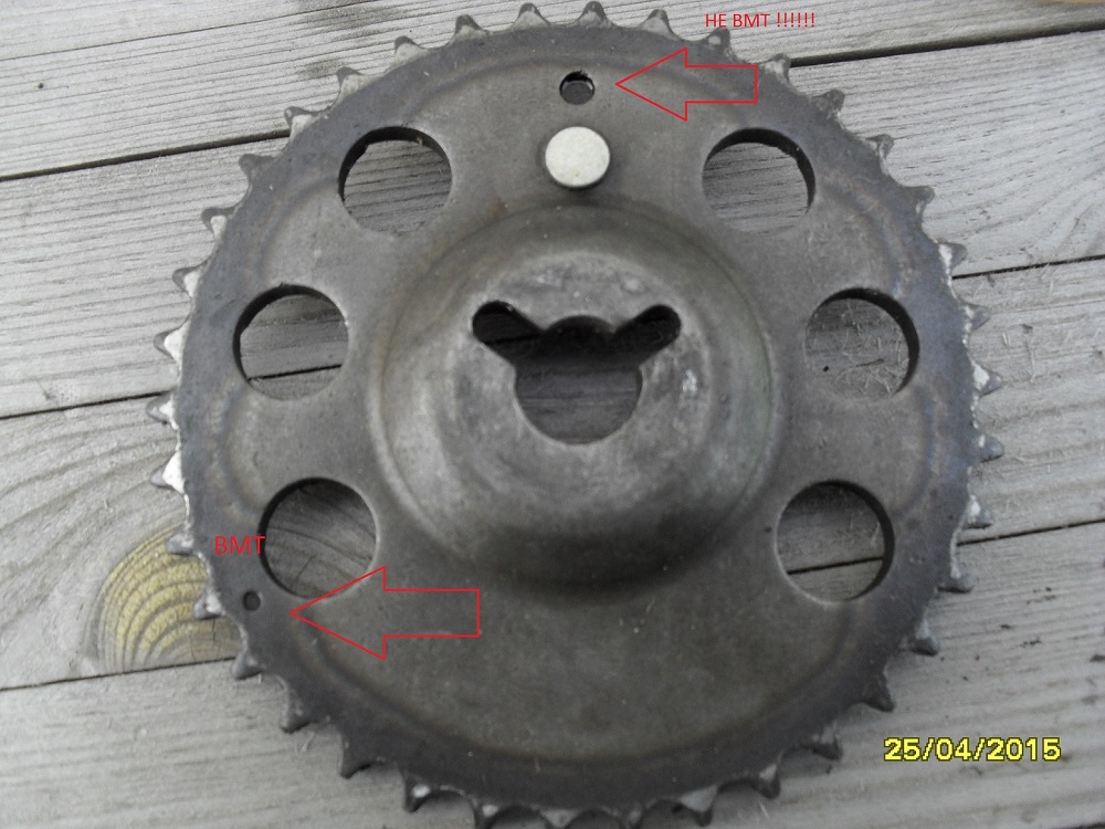

Как же Вы опоздали со своими золотыми советами.... Итог: Поршень. Четыре клапана(выпуск) Четыре направляющих. Куча времени и дополнительные растраты. Обидно до слез. Сколько моторчиков переделал, а тут засада.
вот вот.. сначала лучше ключом прокрутить коленвал пару оборотов
http://www.drive2.ru/r/chevrolet/573988/

jonjonni, мы с автором фоток в одной из тем уточнились что клапана гнет уже на этапе прикручивания постели (если распредвал уложить не так), поэтому эти пара оборотов могут не помочь... Там конечно уже вероятность идет (вал может сам подвернутся и спасти клопы а может не подвернутся), а также на болтах и гидриках разный характер повреждений (гидрик все таки компенсирует немалый ход), за счет хода плунжера "в крайнее" положение (кстати если прикручивать постель внимательно то такой гидрик хорошо видно, обычно "в пол" при нормальном прикручивании сразу никто не вжимается).

Вчера поставил гбц на место, метки выставил, 2 оборота коленвала сделал-снова совпали корпус распредвала затянул, цепь натянута, натяжитель цепи поставил пилот.
Нужен совет по дальнейшим действиям: гбц нового образца- стаканы под гк затягивают каким моментом, сами гк прожать или нет, надо ли крутить коленвал ключом -что-бы масло попало к гк?

момент пофигу
прожать желательно один раз (от постели, после установки распредвала)
коленвал крутить не надо

Нет, момент затяжки далеко не пофигу. Эти стаканы под ГК если сильно затянешь, то гидрокомпенсаторы заклиниваются и практически не работают.

AVTOLIK, речь о гбц нового образца. Момент затяжки стаканов гидриков на ней не важен.

Гк прожал, стаканы под гк затянул ключом до упора, каким моментом не знаю. Коленвал на всякий случай 2 раза провернул ключом-трещоткой (очень удобно), метки все на местах.
Прочитал на форуме что надо было каждый рокер и каждый гидрик ставить на свои места, а я их при разборке все перемешал, по незнанию.
Тем не менее завелась с пол-оборота.
