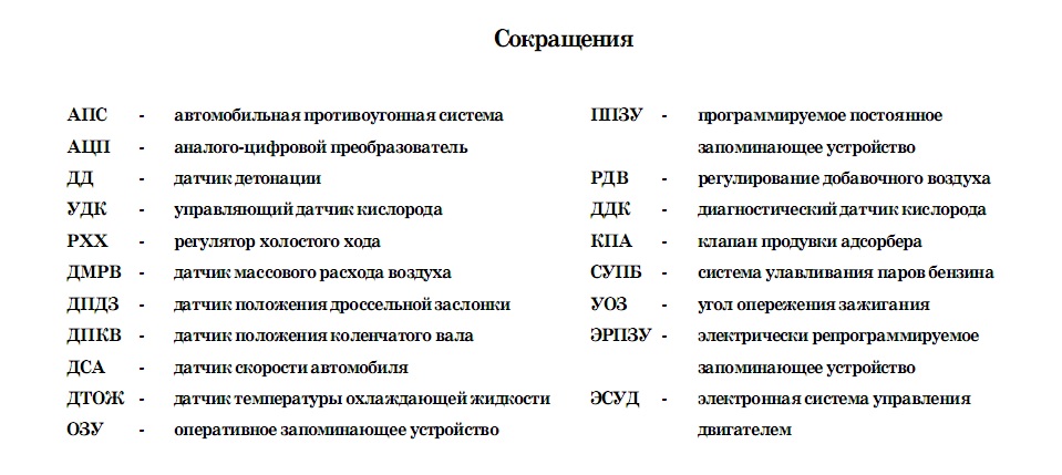

Расшифруй пожалуйста.
КПА
Вложение:
Безымянный.jpg [ 122.77 КБ | Просмотров: 220 ]
RS0Y5-42-02D
