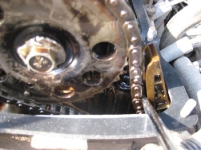

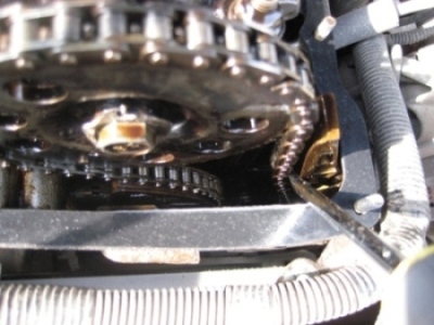

Вопросец такой. Сегодня менял прокладку крышки клапанов, обратил внимание, что цепь со стороны успокоителя, не сильно натянута, отвертка проходит :smile_nod: .
Стоит мех. натяжитель ПИЛОТ. Так должно быть ? :? Аль не должно ?

Beliy, Если большой пробег и цепь не менял (сильно растянута), то у Пилота может уже не хватает выхода, чтобы выбрать растяжение цепи? Да и звездочки изнашиваются.

Пробег 71000, цепь не менял, что уже пора менять ? :?

Beliy, Рано,не шумит? :
