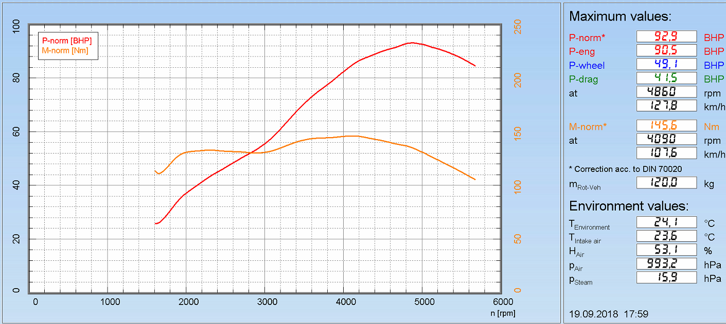

График мощности и момента, который получился у меня в лсга.
Комментарий к файлу: График мощности и момента моей нивы с доработками слга
