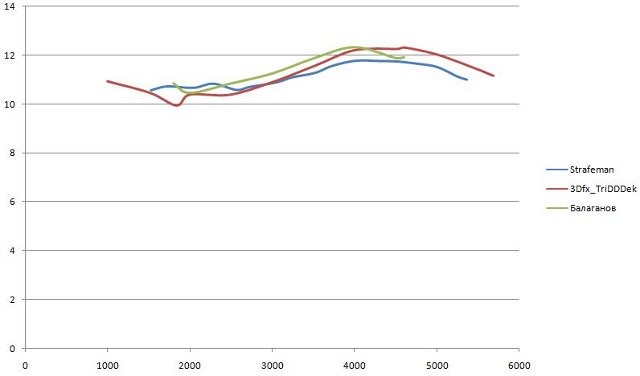

3Dfx_TriDDDek,
Все-таки стоит учитывать температуру воздуха при снятии лога.
Вот лог Балаганова (снят при -10) и мой (в логе температура на впуске +34) приведены к температуре +20. Твой лог оставил как есть.
Мой конфиг - ГБЦ - сток, ресивер - сток, но вынут аккустический патрубок (позже вернут на свое законное место), приемная труба - однотрубный сток, вал 44 под гидроопоры.
Вот какая картина вырисовывается:
Такое впечатление, что у Балаганова вал стоит в опережении.
Если сравнивать твой график с моим выходит, что от такого запила приход начинается от 3000 об, а до этого наоборот ухудшение.

3Dfx_TriDDDek писал(а):
не нашёл в опендиаг время прыска или циклового. могу выложить вечером исходники на Яндекс диск. к сожалению я шарю в логах-как свинья в апельсинах :
Opendiag пишет в свои логи сырые данные информационного обмена с контроллером - данные выглядят как:
Запрос: 82 10 f1 21 01
Ответ: 80 f1 10 4f 61 01 01 61 c2 6e bf 00 00 18 00 .....
После этого я натравливаю на эти данные (log) программу readlog, которая их расшифровывает и создает таблицу аж на 48 столбцов. Эту таблицу я экспортирую в Ёксель и уже там я удаляю лишние столбцы, строки и т.д., строю графики.
Цикловое наполнение Бош в своем логе не выдает - я пересчитываю исходя из МРВ и оборотов.
И для определенности - как постоены графики:
МРВ(приведенный к температуре +20) / 3 - получили псевдомощность
псевдомощность*9549*0,735/обороты(об.мин)/9,8 - получили крутящий момент в кг*м
