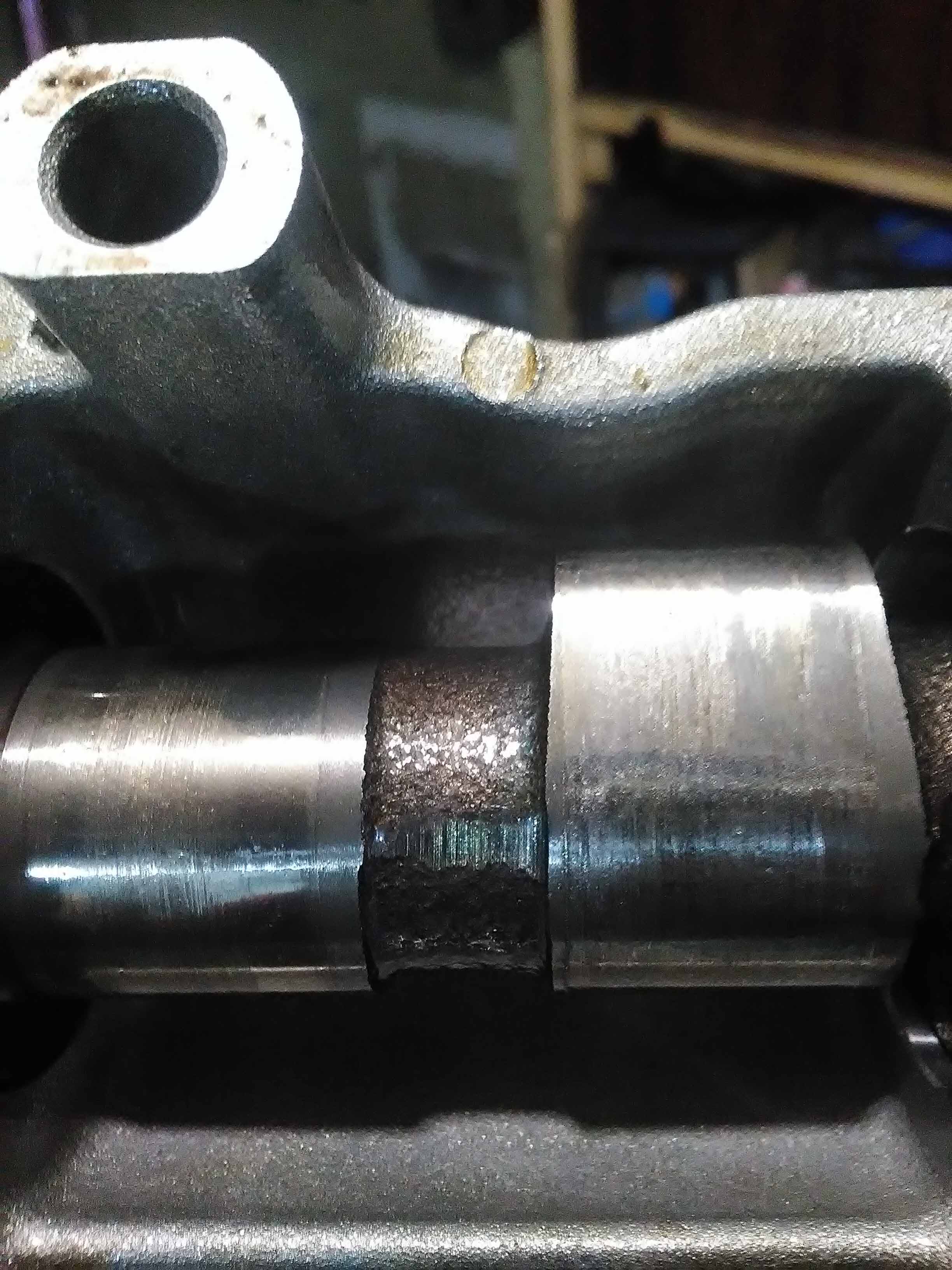

По распредвалу ТРОФИ:
Вал под гидрокомпенсаторы.
Проехал тысяч семь :) По установке проблем нет. Вал идет в комплекте с заниженной постелью. Ставиться с родной шестерней, по родным меткам.
Снял родной, поставил новый.
Я дополнительно поставил титановые тарелки клапанов с увеличенным на 1мм. роспуском, ну и до кучи маслосъемные колпачки поменял.
По расходу топлива изменений не ощутил.
Двигатель стал ощутимо эластичнее. Тяга заметно прибавилась с 1500 оборотов, на холостых почти нет, на оборотах выше 4000 разницы со стоковым валом не ощутил.
По бездорожью стало ощутимо удобнее передвигаться, по трассе немного добавилось динамики при разгоне до 3500 оборотов,затем как на стоке.
Эффект заметен сразу после замены, на стоковой прошивке.
На момент установки вала пробег двигателя 63000. Цена вала с постелью и доставкой вышла в районе 4500. Для рыбаков охотников валик считаю вполне удачный. По ресурсу время покажет
Время показало... Пробег 82500 Вал похоже кончился... Задиры на кулачках. При этом в постели сидит плотно. Видимо после перешлифовки термообработка не проводилась.
Комментарий к файлу: самый изношенный кулачок.
