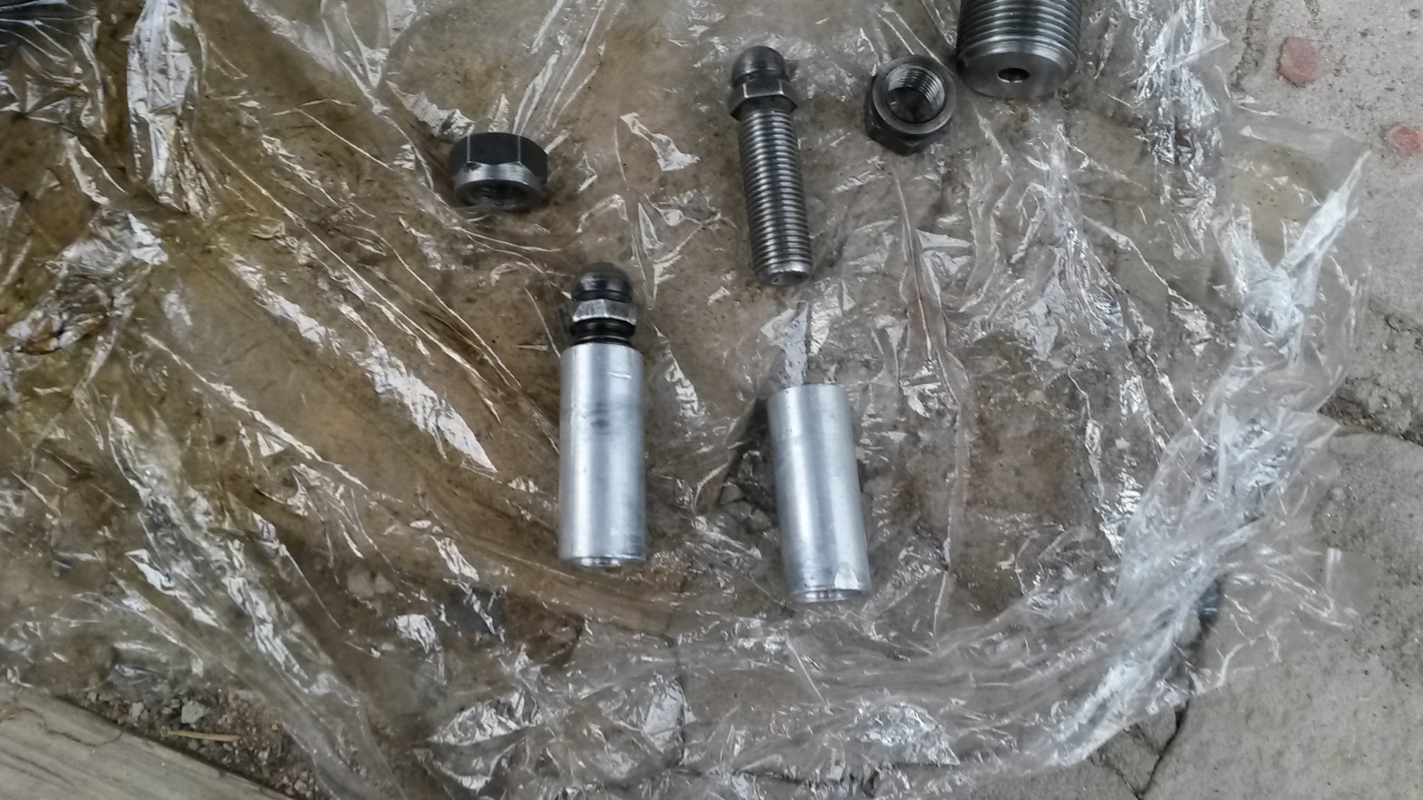

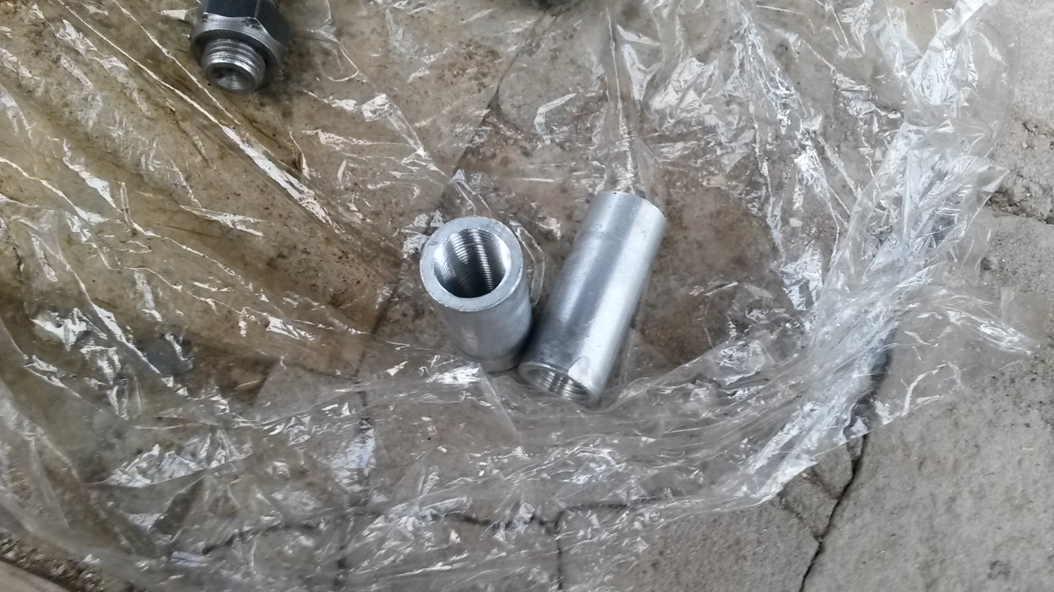

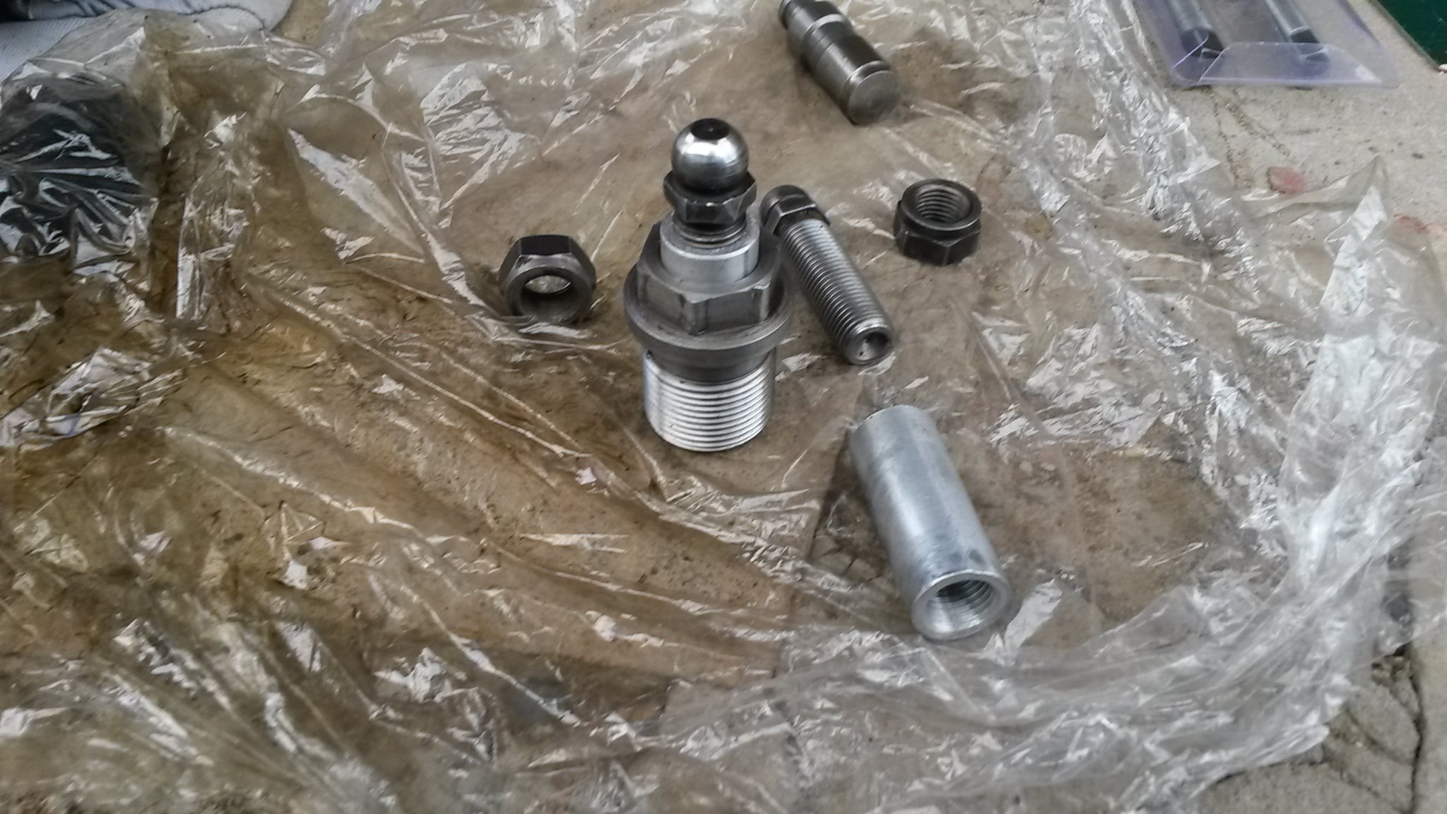

@miha10rus , Оно так и есть. Почему у Лехи так получилось ума не приложу. Себе делал так: снимал все рокера и на одном (первом) цилиндре ставил вместо гидриков втулки с болтами и рокера на этот цилиндр есно, выставлял номинальные зазоры болтами и уже потом выставлял перекрытие. С гидриками точно сделать это не получится, т.к. они постепенно просаживаются.
Приспособы во такие:
IMG_20170714_205321.jpg [ 368.32 КБ | Просмотров: 2951 ]
IMG_20170714_205303.jpg [ 412.87 КБ | Просмотров: 2951 ]
IMG_20170714_205158.jpg [ 414.02 КБ | Просмотров: 2951 ]
