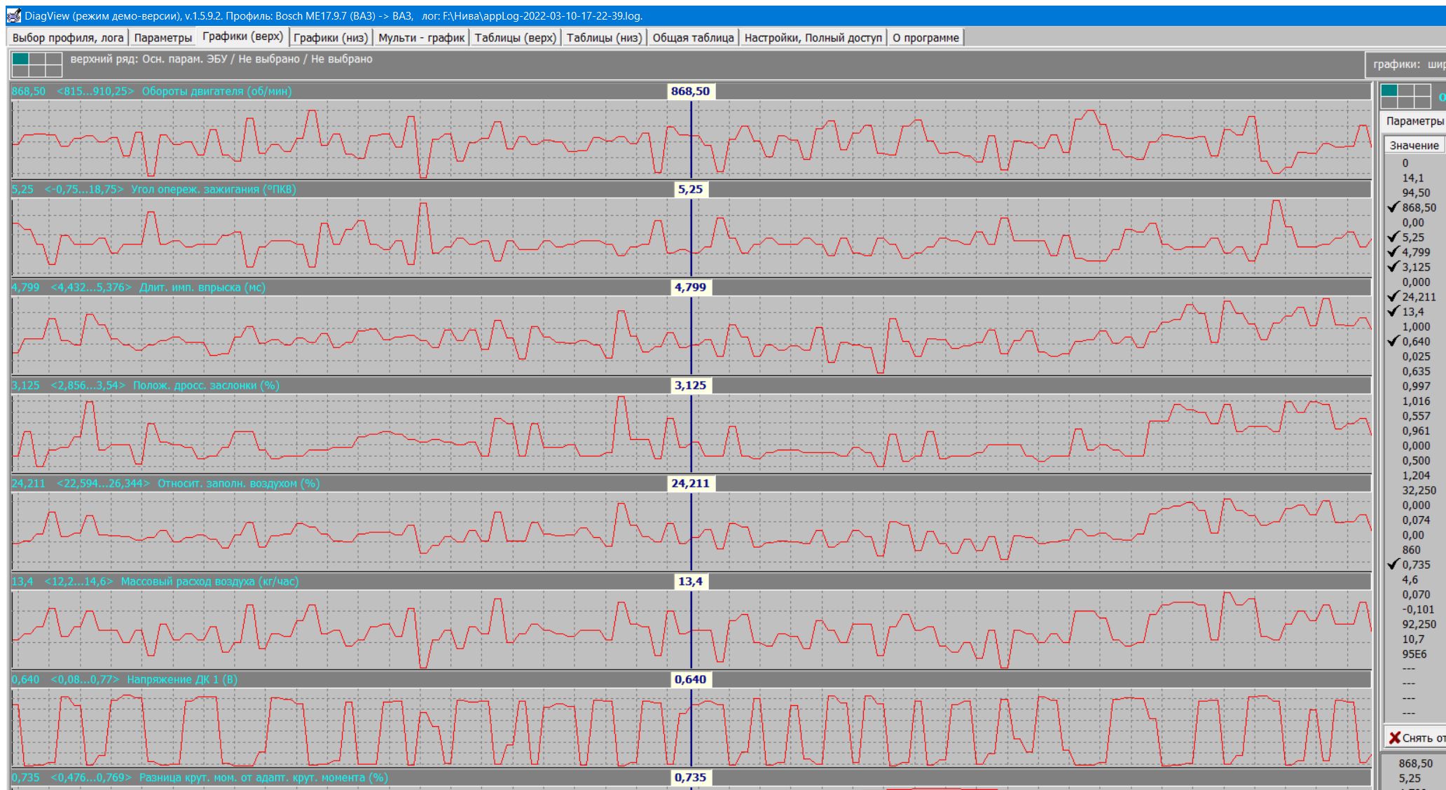

Еще у меня вот такие показатели за минуту на холостых.
ДК 1 так и должен прыгать?
Да, именно так.
