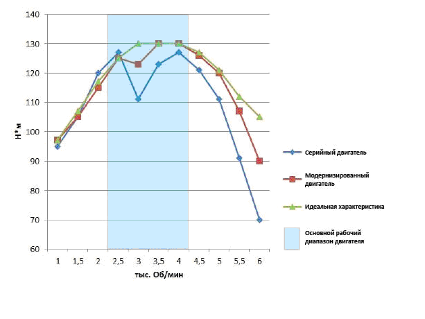

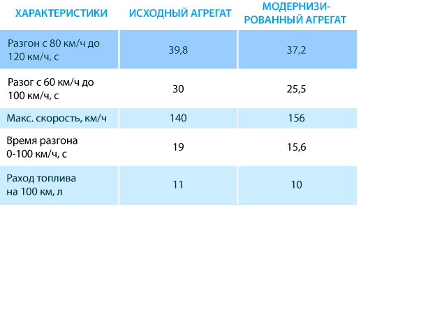

    854
  •  1428
  •  28 июл 2010, 19:28
  •  Магнитогорск
F-Design прислал графики замеров моментов базового двигла и двигла с установленными их доработанной ГБЦ вместе с модифицированной приёмной трубой, а также таблицу с замерами по разгону и эластичности...
Что конкретно они там доработали в ГБЦ - не ответили (да я бы на их месте тоже бы наверное : ) Сказали только что всё остальное идёт стандартное, прошивка ЭБУ тоже стандарт. Там у них на сайте есть ещё модифицированный распредвал, по нему сказали что замеров не делали и с ним нужна перепрошивка ЭБУ, а что мы получим при его установке не ответили :smile_doh: .....
Не знал что у нас при 2500 оборотов сильный провал, но похоже что так оно и есть по ощущениям....
