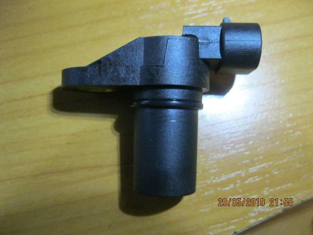

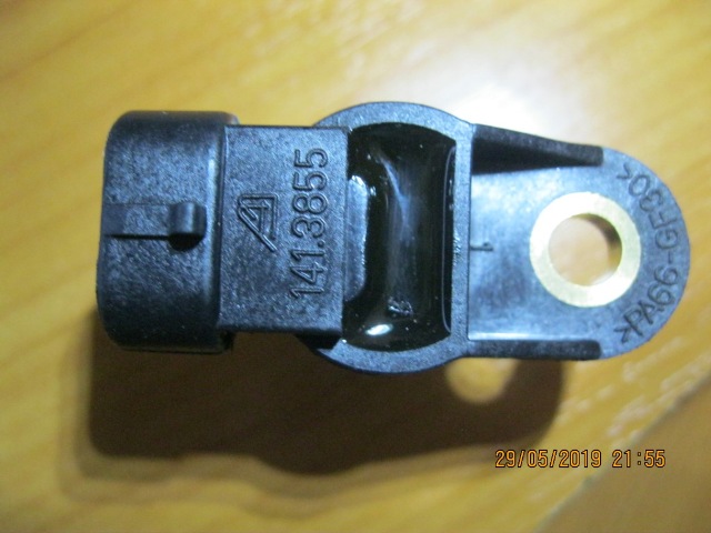

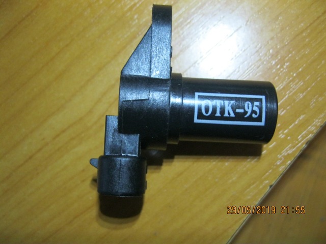

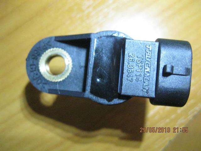

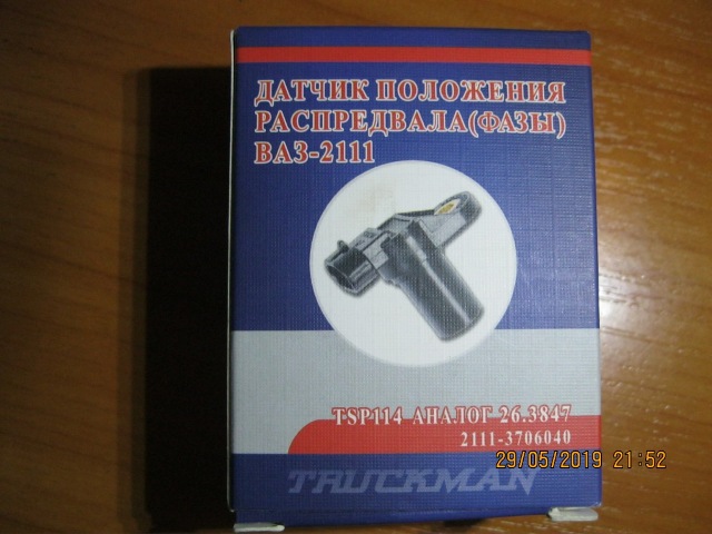

Купил две недели назад датчик фазы. В общем, был в З-Уковске, зашёл в Авто-Ладу и спросил сей датчик. Продавец протянула коробочку, я и не посмотрел даже, что за датчик ! Честно говоря я тогда и не знал какие они бывают и в чём разница ! По приезде домой (100 км) и ближайшем рассмотрении оказалось, что датчик китайский. Ну, я сильно не расстроился, т.к. пять лет отъездил на китайской машине и горя не знал ! В общем, положил в бардачок, в запас. Вчера меня какой то петух клюнул и решил я этот датчик проверить в работе т.к. его замена не отнимает много времени. В итоге нового китайского датчика хватило ровно на 12 км. ! :smile_smile: Сегодня уже поехал в свой райцентр и , на удивление, в первом же магазине авто запчастей нашёлся Калужский датчик 141.3855 да ещё и дешевле ! :smile_smile:
Кстати, на этом форуме очень сложно вставлять фотографии, неужели нельзя сделать проще ! Я более пяти лет общался с мужиками на форуме Чери Тигго, там фотки вставлять очень просто !
Добавлено спустя 9 минут 9 секунд:
Так что датчик , что в коробочке на фото, не покупайте ! :smile_smile:
